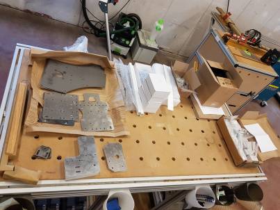

Ytterliggare en tråd om ett CNC bygge, en RawCNC XL Extended i mitt fall.
Bygget har tagit sin lilla tid då livet kommer emellan ,samtidigt har det inte varit helt smärtfritt längs vägen heller med fel levererade produkter och så vidare...
En överblick av levererade saker!

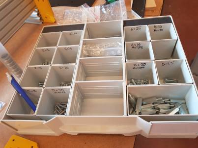

Ordning och reda bland skruvar och små pryttlar

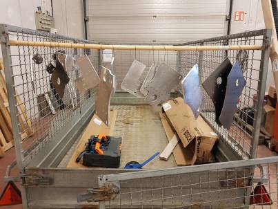

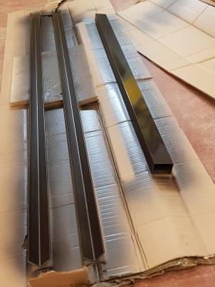

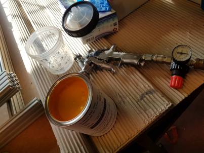

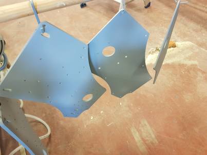

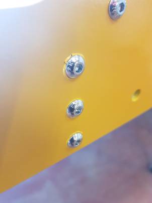

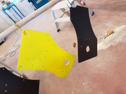

Alu och stålbitar grundmålas!
Ville ha ett färgschema med grått och gult, men det gråa blev lite väl mörk, på gränsen till svart!

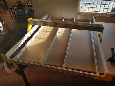

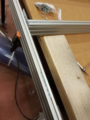

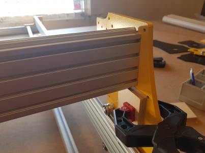

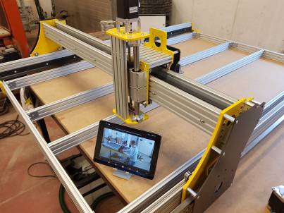

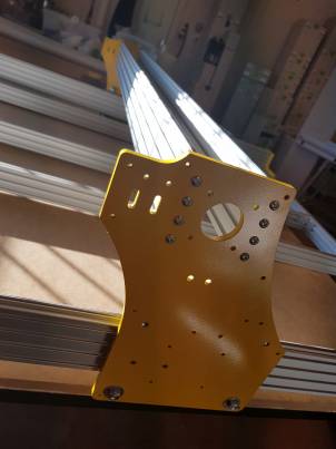

Medans färgen torkar kan man börja montera ramen.

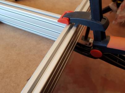

En tving är kanon då så håller man profilerna i nivå.
Tving och block kommer väl tillpass när gantryt ska monteras.
Tyvärr så var nog primern inte den bästa för färgen sitter inte så bra :(

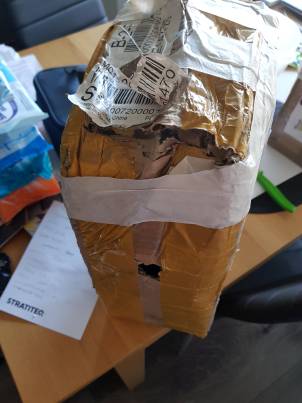

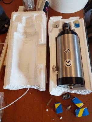

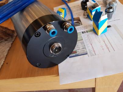

Plötsligt dök min 3kW spindle upp, fast paketet såg ut att gått en boxningsmatch. Som tur var är innehållet oskadat!

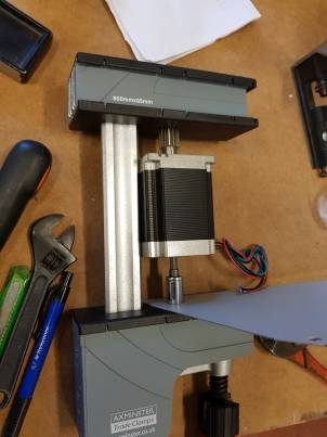

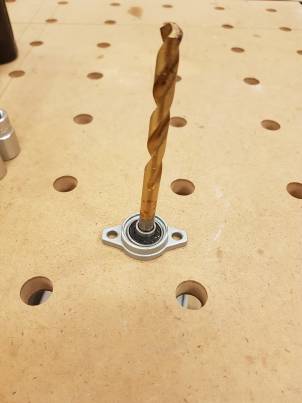

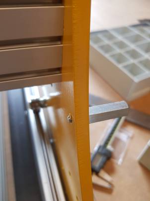

Det är ju viktigt att kullagren är så vinkelräta som möjligt och jag tyckte det var mkt lättare att se om man använder, som i mitt fall, ett borr.

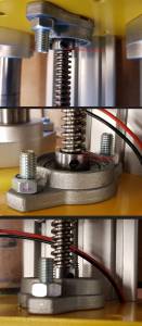

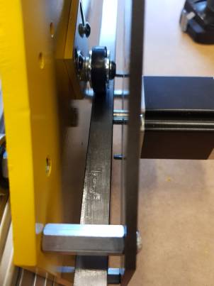

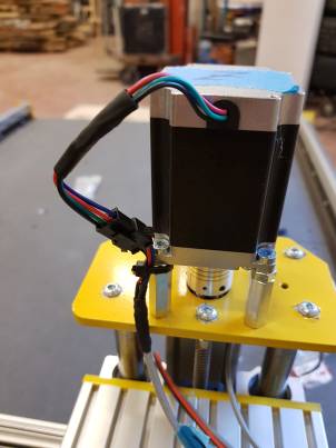

När jag skulle montera skruven till Z axeln så var den nedre stoppskruven i lagret för långt för att få dit en insex nyckel och spänna fast. Man kan se att det är 2 olika slags hållare. slutade med att jag fick fila ner godset på lagerväggen för att kunna komma åt med nyckel och spänna.

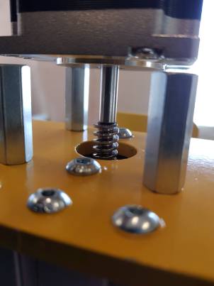

Nästa hinder var att jag fått för korta distansmuttrar till Z motorn. Fick lösa det med att lägga en vanlig mutter mellan distansmuttern och motorn.
Skruven på distansmuttrarna till Y och A motorerna var i längsta laget, då dom tog i profilerna på gantryt, så dom fick kortas av.
I instruktionsvideon visas att man ska banka på kuggarna på motoraxlarna. Jag föredrar att använda en tving istället. tänk bara på att använda ett mothåll för axeln på motorns baksida! Jag använde en bits i en hylsa...
Likaså skruvarna till motorerna var för långa och tog i kuggstängerna på sidan så dessa fick oxå kapas

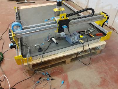

Nu börjar det i allafall likna en CNC maskin! :)

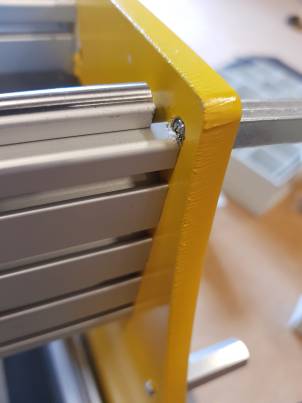

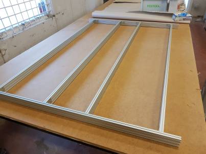

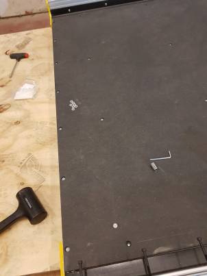

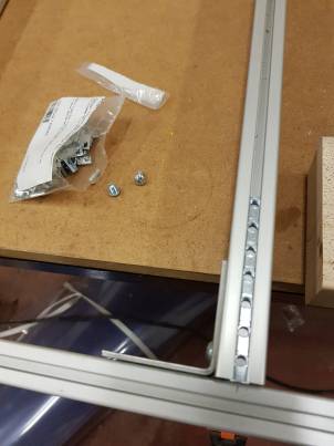

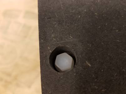

När nu bordskivan ska på så funderar jag till lite. Tillverkaren menar att man ska skruva fast skivan rakt ner i Aluprofilerna. Jag är inte riktigt bekväm med det så jag bestämde mig för att skyffla in en massa T muttrar i profilerna så jag kan skruva fast skivan och inte första aluprofilerna med skruvhål.
Istället för stålskruv använde jag mig av Nylonskruv, fall i fall man skulle tabba sig ngngång och dra ner frässtålet för långt. Om det är en bra lösning får tiden utvisa!

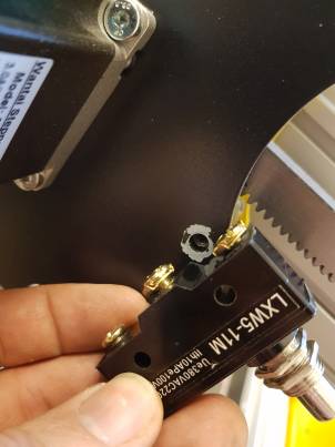

Ändlägesgivarna blev ju oxå en märklig grej. Hålen i dom är 4mm och det är gängat för 5mm skruv i plåten...
Dags att börja dra lite tråd. Passade även på att sätta kontakter på motorerna.

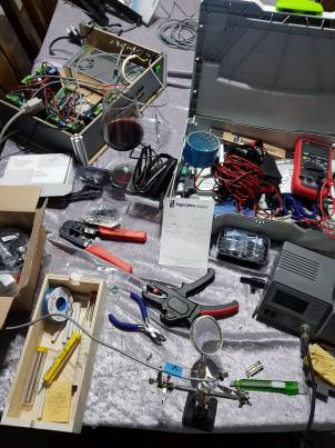

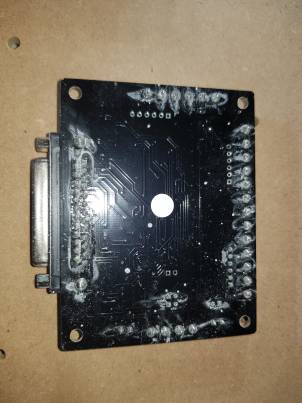

Så var det dags för lödning av kablar och styrboxen. Det var ganska straight forward, men jag tycker faktiskt att det borde finnas ett bättre kopplings schema med bättre bilder av tillverkaren, men men.
Undersidan på Break out kortet såg väl inte så muntert ut.

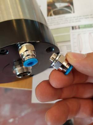

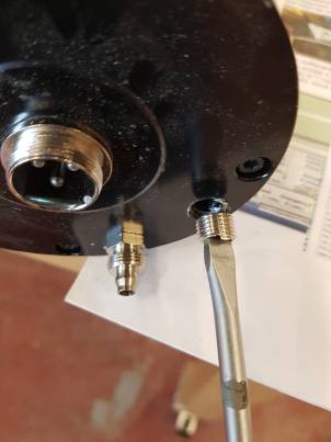

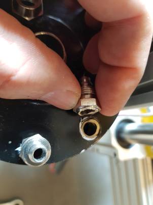

Då är vi i slutfasen och den allra sista prytteln som ska skruvas fast är slangnippeln som givetvis går av, fick tuppjuck... En fredag kväll dessutom!
Som tur var gick det att dra ut gängdelen med en skruvmejsel!

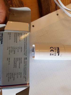

En biltema pump för gå första ronden, så får utvärdera om den räcker helt enkelt...
So far so good!
Det som återstår nu är en transformator till pumpen sen bör den kunna premiärköras. Att där i liv i maskinen är testat men iom att kylningen inte varit klar så har jag inte fräst ngt ännu...

Du får meddela hur pumpen fungerar, jag har en 230V dränkpump men är inte så glad i den då dendels stör (mest vid uppstart) och dels är jag inte så glad i att köra ner 230V ner i vätskan.. sen vore det trevligt tat kunna styra pumpen via lågspänning (går ju att fixa med 230V via ett relä också men..)

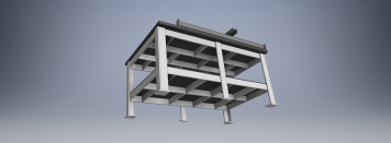

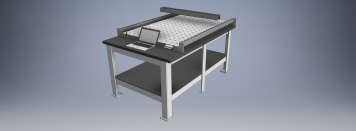

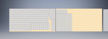

Håller samtidigt på att fnula på ett stativ... Ska ju helst bli stabilt :) , och kommer med sannolikhet att även fästa det i väggen för ytterliggare stabilitet.
Var först inne på aluprofiler, men kostnaden springer snabbt iväg även om jag inte helt bestämt mig. Skissade dock upp en lösning i 18mm Plywood. Toppskivan är 44mm MDF, resten 18mm björkplywood/Alamell.
