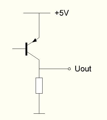

Så då är det alltså en pulldown resistor jag ska ha, går detta att ordna på samma sätt som den inbyggda pull-up resistorn?
Och vad är egentligen för och nackdelar med att använda en läsgaffel med antingen PNP eller NPN?

Hur utgångarna ser ut har inte så mycket med det elektriska att göra. Du har ju dock ingen användning för den interna pullupen i Arduinon. Tvärtom, den kan ju strula till det för dig.
Så här ser utgångarna ut i din läsare:
Notera att motståndet i figuren får du sätta dit själv.
Det är en fördel att innan man kastar sig utför stupet, ta rätt på vad man egentligen behöver, vilken konfiguration som enklast/billigast/och lättast att använda. PNP-utgångar tillhör inte riktigt den gruppen.

Tusan också... jag skulle alltså behövt en NPN gaffel för att kunna använda mig av den inbyggda pull-upen?
Men går det inte att använda den inbyggda för att undvika både extern pullup eller pulldown?

Jag minns att någongång ha läst att pull-up i ATmega (~Arduino) kan vara antingen pull-up eller pull-down beroende på utgångsregistret.
Men om det gäller någon exakt modell kan jag inte svära på.
Men i effekt betyder det att OM man aktiverar pull-up på en ingång OCH ställer utgångsregistret rätt för den ingång blir det en pull-down.

Man kan göra det lätt för sig genom att läsa datablad och kolla runt "vad som gäller" eller man kan göra det svårt för sig genom att peka på första "bästa". Det du köpt funkar säkert efter lite pillande, men läs igenom alla datablad du hittar på ATmega328 för att se OM du kan ställa pulldown.
Generellt gäller för elektronikkretsar att man väljer NPN och med pull up, då så mycket kretsar har sina utgångar konfigurerade just så. Och ingångarna anpassade för detta.
Du har kommit till ett bra forum, men nästa gång ställ din fråga INNAN du handlar och köp inte något "vad-som-helst" och fråga när det inte funkar. :idea:

Jag är rätt säker på att atmega328 bara har pull-up.
Jag det tar jag bara från minnet, så reservation för fel.

Läser man på arduino.cc så nämns bara pullup, så det lär vara det man kan göra endast.
https://www.arduino.cc/en/Tutorial/DigitalPins
Internt alltså.
En extern pullup/down är ju knappast raketvetenskap. :)
