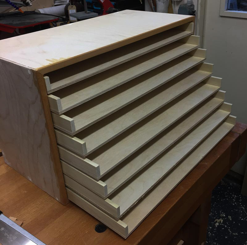

... låg i plastpåsar i plastlådor och på tusen andra ställen.
(Tråden är ett prov för att kunna länka in bilder direkt via Adobe portfolio,
men tänkte att man kan göra något nyttigt av det)

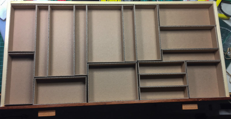

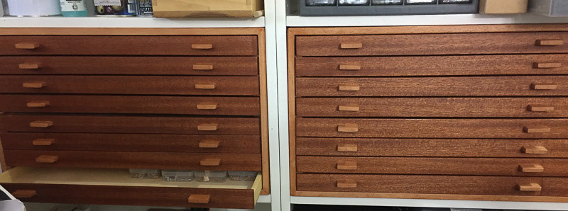

Därför gjorde jag ett par lådinsatser till Billy bokhyllan.
Lådorna kan fyllas med kartong i modulanpassade mått.
Som sen fylls med komponenter!

Snygga lådor! En detalj bara. Du har två handtag på varje låda.
Går det lätt att dra ut en låda med ena handen/handtaget?
Jag menar att ofta har man ju något i den andra handen...

Supersnyggt hantverk!
Hur gjorde du kartong-"lådorna"? Limmade ihop raka bitar? Eller är det vikning involverat också?

Jätte bra !
Mer bilder från tillverkningen ! Hur sitter lådorna fast?

sodjan skrev:Snygga lådor! En detalj bara. Du har två handtag på varje låda.
Det går utmärkt. Löper extremt lätt!

arvidb skrev:Supersnyggt hantverk!
Har en känning i kartongbranschen. Fick lådorna utstansade med vikmarkering. Bara att limma.
Köpte en rosa limpistol på Classe för en 50-lapp. Har klarat 400 lådor så här långt!

baron3d skrev:Jätte bra !
Det är väl möjligen den svaga detaljen. Finns inget stopp. Dra ut för långt och stora problem uppenbarar sig :(

Vad är det lådorna ligger på, nån metallprofil?
Ser lite tunt ut för att vara något av trä. :humm:

Lådorna ligger på skenor av trä som är infrästa i stommen. Är faktiskt gamla träpersienner från IKEA 2mm tjocka.
Tänkte att dom kommer nog till användning. Och det gjorde dom!

Aha! Ja du ska väl inte lasta lådorna med 50kg eller nåt så det lär nog hålla. :D

Stommen är gjord av 12mm björkplywood. Skåpet är kantat på fronten med boklist.
Lådorna är gjorda av poppel, med 6mm björkplywood till botten.
Fronten är mahogny och handtagen är bok.
Lackat med 3 lager shellack.

Då det verkar finnas ett visst mellanrum mellan lådornas kanter till uppåtvarande låda kunde du bygga en liten flärp på undersidan av framsidan på varje låda och en flärp på bakkanten av varje låda, så att dom hakar i varandra i fullt (eller nästan fullt) framdraget läge ?
