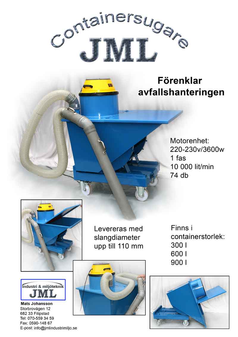

Vi brukade tidigare köra med en sådan här på verkstaden. Bestyckad med 3st dammsugarmotorer.
Nackdelen är att den käkade rör o slangar, spånorna käkade hål direkt. Vi köpte även sugslang som används till sugbilar o stel som en telefonstolpe.
”Räfflad” slang blir det ofta stopp i.
http://www.jmlindustrimiljo.se/images/bluecontainer.jpg
