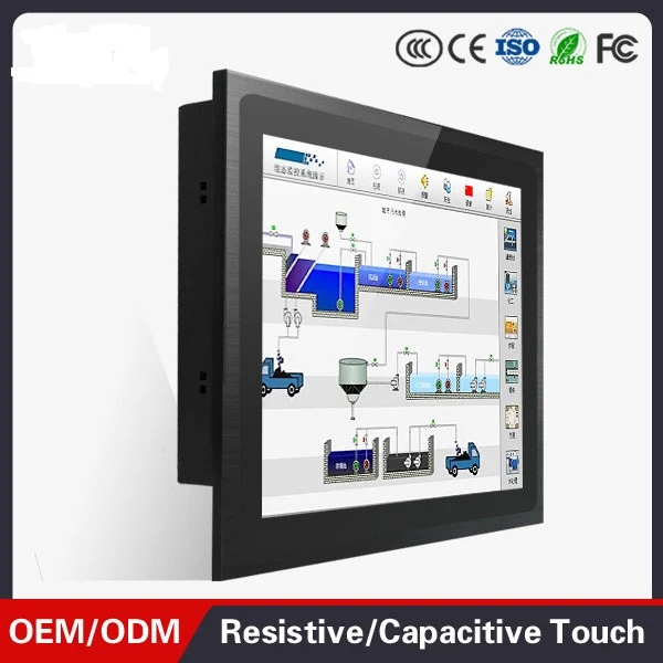

Ja jo men.... bara 800x600 = touch i LinuxCNC typ Gmoccapy kräver högre upplösning. Ja jag har sneglat på denna och avstått pga av det.Här hittade jag en på aliexpress med peksärm och inbyggd j1900 dator med parallellport. Värt att tittas på, inte jättebillig.

Skärmen, ja 800x600 är litet, såg det mest som idé.
