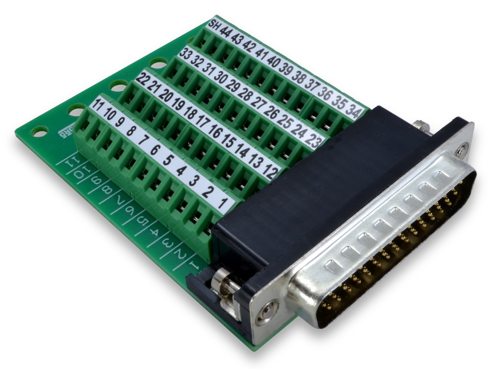

Liten uppdatering i allt elände.
Lagt beställning på 5st så dessa är på G från USA. Förenklar kontaktering av kablage.
Hoppas kunna rigga min testrigg med KFlop/Kanalog för att provköra X-axeln.
Nu blir det CL med Step/Dir, har labbat en hel del under dagen och det ser lovande ut.
Inväntar huvuddomarens uttalande (Tom på Dynomotion) vad som kan tweakas.

Re: Combi Mill ala tecno >Uppdatering 2015/2016<
http://www.dynomotion.com/Konnect.html
Nytt I/O kort beställt, ska försöka få till det hela lite bättre nu när jag river i skåpet.
