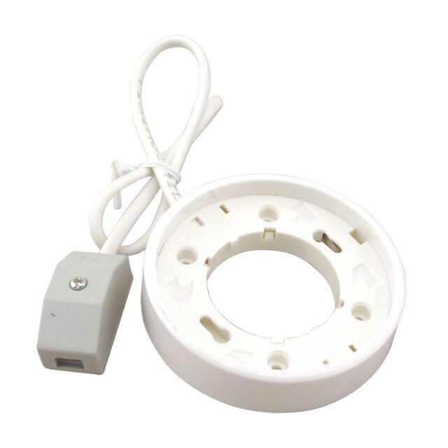

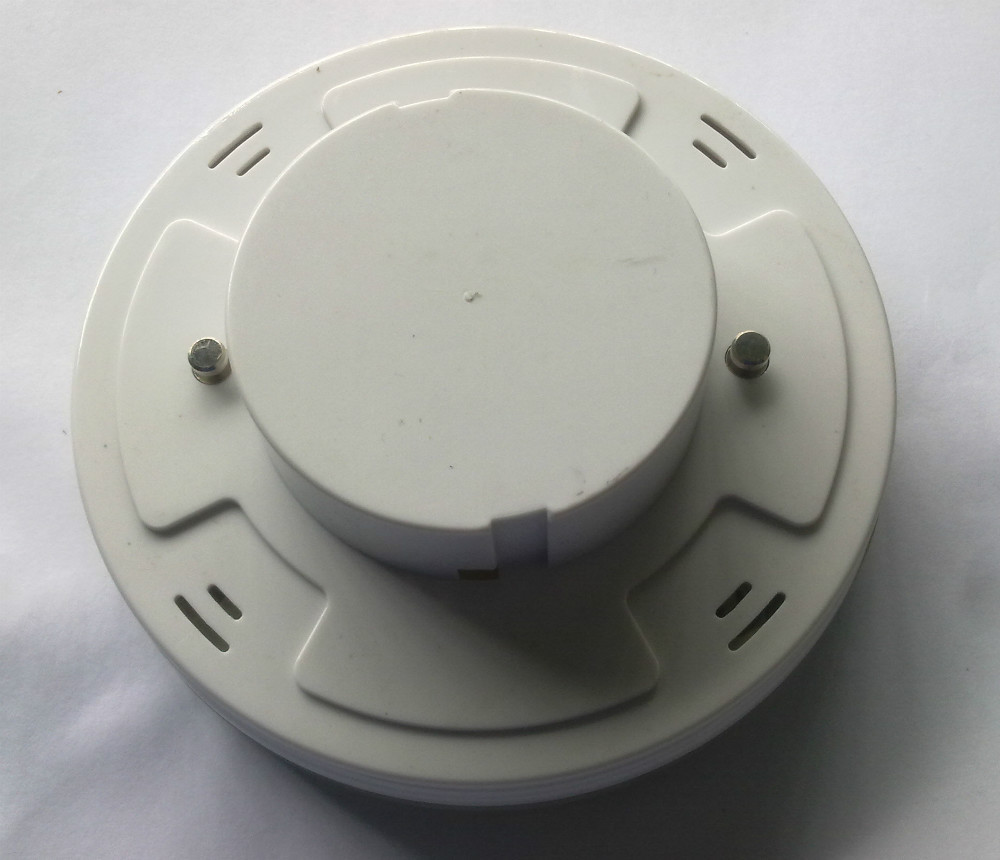

Lite ont om information om dessa GX kontakter så gjorde denna sammanställning:
* GX53 kontakt + uttag
* GX70 kontakt + uttag
Siffran i kontaktnummret anger avståndet mellan pinnarnas centrum.
Denna typ av lampkontakt verkar klart säkrare och lättare att hantera. Kanske edissongängans dagar är räknade? Hur är det med förekomsten av lysdiodslampor utan drivelektronik? eller iaf avsett för klenspänning? När det ändå är ett paradigmskifte på gång kan man ju lika gärna ta ett helhetsgrepp. Dels där sockeln har drivelektroniken och dels där möjligheten till klenspänningsdrift är mycket lättare att åstadkomma.

En kontakt behöver uppfylla några krav:
* Klara de aktuella strömmarna
* Rejäl värme
* Expansion och kontraktion beroende på temperatur
* Undvika glappkontakt
* Billig att tillverka
* Ordnad så att endast apparatur som fungerar tillsammans kan kopplas ihop
En uppdelning som borde göras för lysdioder är att iaf separera drivelektronik från lysdiodselementen. Drivelektroniken bör själv ha någon form av kontakt som tar både drivspänning och styrkommunikation. Ordna så att klenspänningsdon och vanlig nätspänning inte kan felkopplas (ihop).

Meduza skrev:GX53-sockeln jag nämnde sitter tex i IKEA's nya billigaste takplafonder (99 respektive 149kr), så allt för dyr kan den inte vara att producera.
Men GX53 är väl inte direkt lämplig för såna lampor som idag har E27-sockel?
