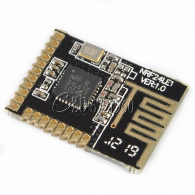

Är det storleken du är ute efter tipsar jag om nRF24LE1.
Är en NRF24L01 med inbyggd cpu.
Om du vill skulle jag kunna dela med mig av mina sensorer, har gjort ett litet labbkort där man löder på en
På ena sidan och har lite olika möjligheter att bestycka på andra.

Vad krävs sedan för att utveckla mot nRF24LE1?

Det är en 8051-kompatibel microcontroller så gissar vilken kompilator som helst som stöder dessa skulle funka. Jag kör gcc.
Sen programmerare ska jag kolla upp vad jag kör. Är en linuxapplikation, men finns säkert för win också.
Det som krävs i hw är en usb till uart dongel, har för mig den kör bitbangad spi.

Om jag kollar i make-filen ser det ut som jag hade fel, kompilator verkar heta sdcc.
Flashprogrammet jag använder heter nrf24le1_flasher.

Jag använder en ft232rl för att programmera.
Jag köpte dock en billig på ebay och fick programmeringen sällan att fungera, tills en kompis insåg att det var piratchip och när vi bytt dem mot original fungerar de riktigt smärtfritt.
Bilder (ursäkta kvalitén) på ett naket mönsterkort och ett monterat med nrf och sensor (sht25?) för temp & luftfuktighet (I2C). Troligen är denna förberedd att matas med en lipo, men mönsterkort är även förberedd för knappcell. I2C finns även framdraget till resquepads i tanken att kunna löda in en liten oled. Även dht11/22 ska fungera via de fyra hålen längst ner på korten. Programmering via listen på sidan och Uart och laddning i hålen i mitten på kortet.
Edit, en gndpad är framdraget sa antennen på nrfkortet ska kunna kapas och montera dit sma el liknande för att ansluta extern antenn.
