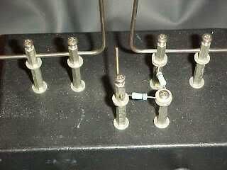

Det kan vara lögn i helvete att få en Jacobs Ladder att fungera bra med bara två elektroder. Ett trick är att sätta en tredje elektrod i mitten, med seriemotstånd. Då börjar ljusbågen mellan mittelektroden och motsatt pol, för att sedan hoppa över till huvudelektroden och sticka iväg uppåt.
Detta brukar kallas för "Gabriel electrode"
