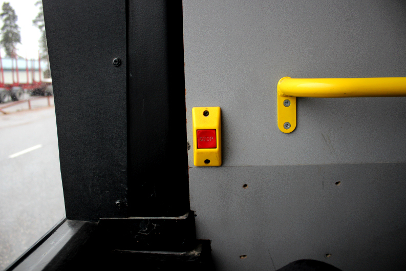

Hej,
Jag har ett projekt där vi behöver motera nödknappar/larmknappar under skrivborden i ett kontor, i stil med hur de brukar ha det vid banker.
Nu försöker jag hitta en lämplig tryckknapp för det här ändamålet, men på något vänster så lyckas jag inte hitta något passande.
Kraven jag har på komponenten är att den är momentant slutande, går att ytmontera, samt att själva knappen är nedsänkt i själva höljet så man inte i misstag kommer åt den med knät/whatever. Spetsström och spänning spelar ingen roll då det är bara frågan om styrsignaler.
Det jag hade tänkt mig (därav namnet på tråden) är de där stoppknapparna som man ser i nästan alla bussar, t.ex. i stil med denna:
Någon som har någon aning var man sku kunna hitta ca 10 st? Jag har kollat igenom halva Elfa och Farnell, men jag har inte ens hittat nåt som är nära till vad jag söker efter.

@Meduza Jo, det är ju på så sätt ett bra alternativ ifall jag inte hittar nåt annat lämpligt
@Lidning, Purre och H.O Jo, problemet med dem är att brytardelen kommer så långt in att kapslingen står ut så mycket, vilket är nåt man istället slår knät i. :)
@jah Perfekt, det där är just vad jag sökt efter men jag kom inte på vad en sådan kallas på varken svenska, engelska eller finska, men nu började jag hitta dem! Tackar!
