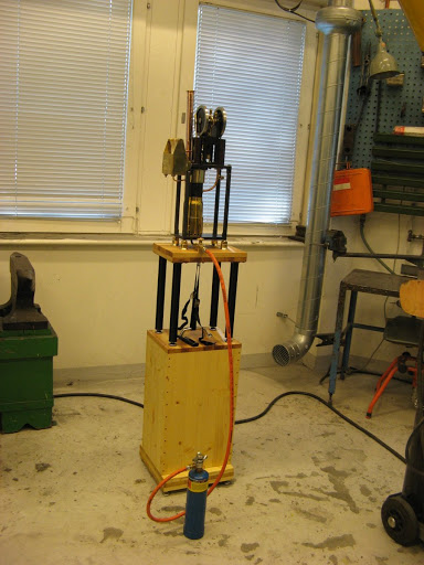

Dock inte en stirlingmotor, men en varmluftsmotor som min morbror har byggt från scratch:
Tog honom bara 23 år att färdigställa :vissla: :bravo:
Har blivit uppvisad på bland annat motorns dag i Målilla.

Vackert! När kommer den vackra Videon med ljudet?

Tyvärr finns motorn norr om Stockholm, men inte jag...
