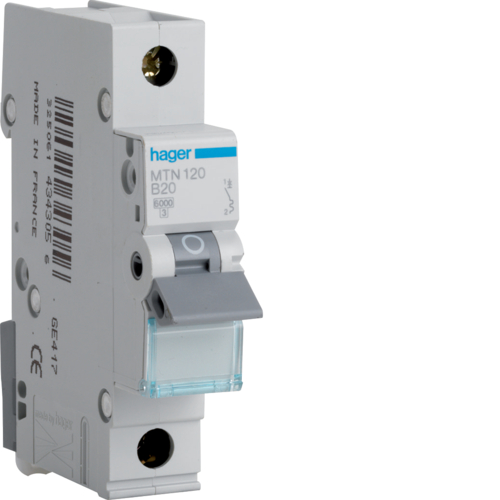

En 20A automatsäkring?
MiaM
Inlägg: 14130
Re: Strömbegränsa nätdel
Inlägg av MiaM »
OBS att det är inte helt självklart att en vanlig din-skene-monterad automatsäkring är specad att fungera med DC.
(jag kan förstås minnas fel...).
