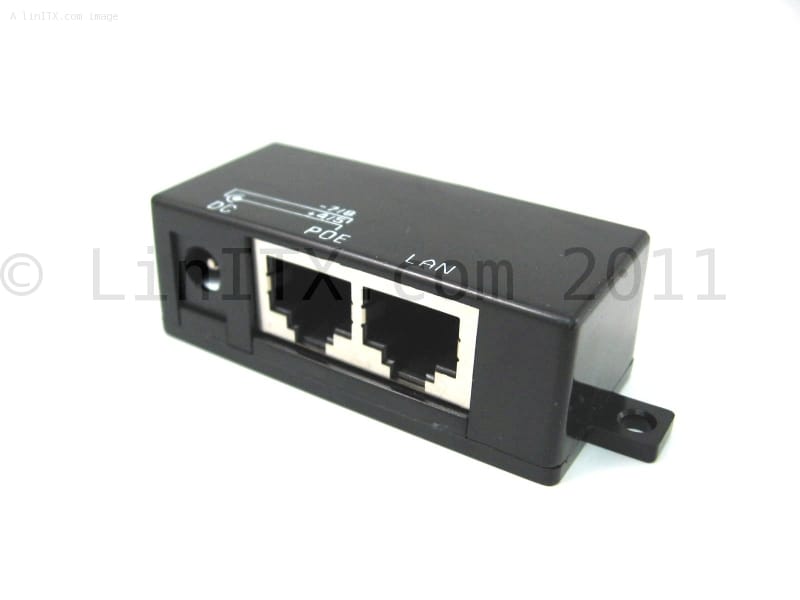

slurry
Inlägg: 289
Blev medlem: 18 februari 2005, 14:06:23
Re: Vilket mätverktyg är bäst då man skall mäta ström(s på R
Inlägg av slurry »
är det PoE som skall mätas där strömmen som den matade enheten förbrukar är intressant så är det enklast att tappa av den med en PoE-injektor mäta strömmen där och sen lägga upp den igen med en annan PoE-injektor.
