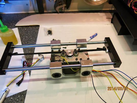

Nästa steg är monteringen av X lagringen och dess glidstänger. Även här god passform på utskurna
monteringspunkter och detaljer. Ingen märkbar rörelse i sida på lagringen efter montage. Jag
frångick instruktionerna här då jag inte använde nylonbrickorna till lagerhållaren då jag tyckte det
skulle medföra lite flex.
Nästa del var montage av tandrem med spännare. En simpel men gedigen lösning som ser till att
spänningen är bra och lättjusterad i framtiden.

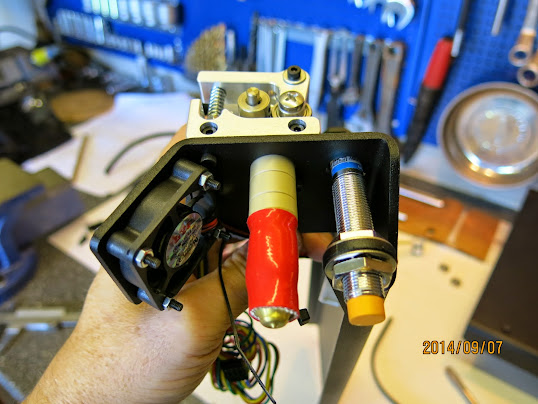

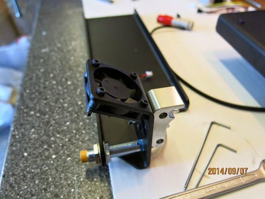

Montage av fläkt och självnivelleringsgivaren på armen. En induktiv givare som känner var skrivplattan
befinner sig. Klarar att kompensera till viss del för ojämn skrivplatta (i metall ;) ).
Extrudern med motor och värmare/munstycke monterat.
