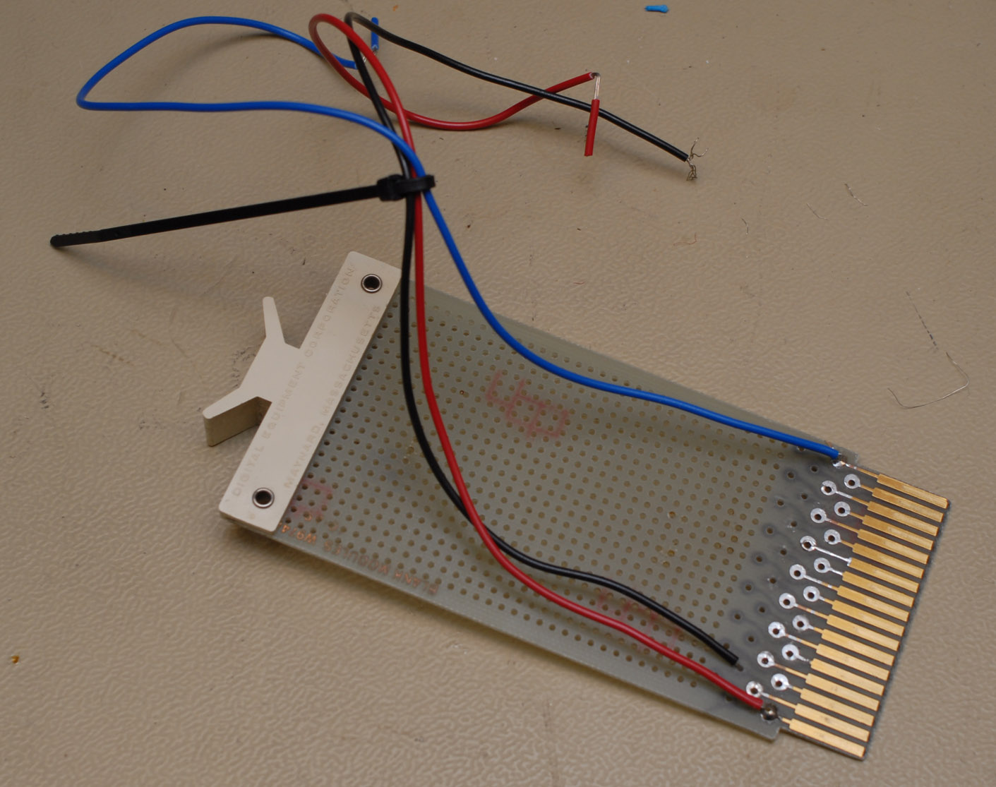

Jag kollade hans grejjor och hittade inget uppenbart bra. Tanken är i första hand att man ska få ett smidigt sätt att till exempel koppla in oscilloskop eller logikanalysator för att mäta i bakplanet. Hittills har jag använt detta:
Nackdelen är uppenbar, man får löda en sladd som går till rätt anslutning. Att hitta rätt anslutning är inte lätt eftersom de inte är märkta. Priset på de små korten kommer bli mellan 80-100kr. Max.

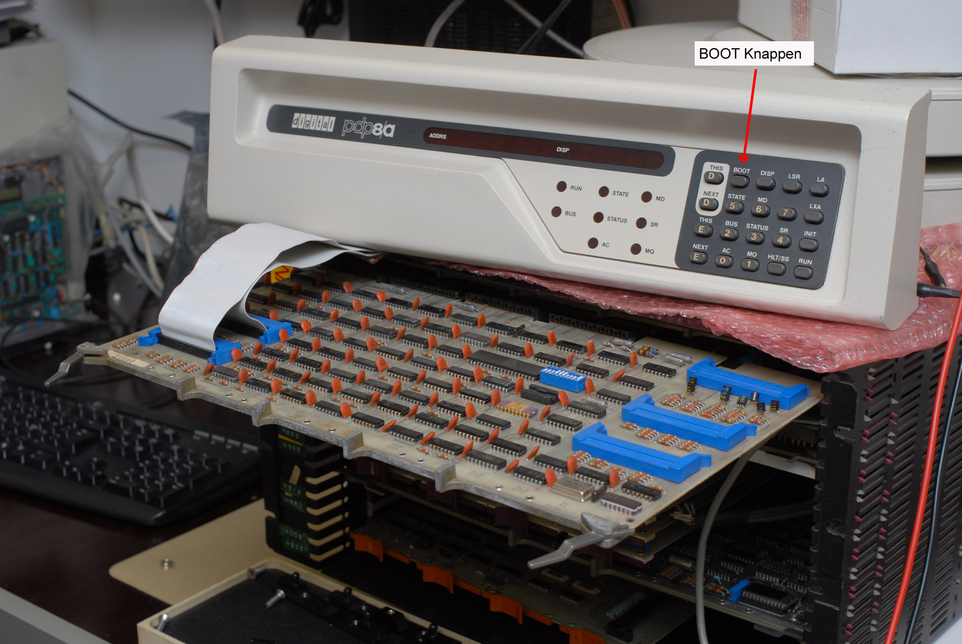

Som jag skrev innan så fungerar inte BOOT-knappen på "programmers console". Så jag tänkte att jag skulle kolla lite på det problemet. När man trycker in knappen så sitter det en del logik i frontpanelen som i sin tur sätter en D-vippa. Man trycker två gånger för att sänka och höja signalen "SW" på position DV2 i bakplanet. Detta triggar i sin tur Option #2 (KM8-A, M8317) kortet att ladda en boot-snutt i minnet och starta den.
All logik utom bussdrivaren sitter i fronten, bussdrivaren sitter på Option #1 (DKC8-A, M8316) kortet som frontpanelen är kopplad till.
Jag började med att mäta om signalen fungerade efter flatkabeln på själva Option #1 kortet. Det är lätt att komma åt om man sätter Option #1 i förlängningskort, fronten måste man å andra sidan skruva isär en massa innan man kan komma åt att mäta så det verkade jobbigt. Det visade sig att signalen fungerade och att bussdrivaren troligtvis var boven.
Jag letade upp bussdrivaren genom att ohm:a mig fram över alla bussdrivare (7417). Detta eftersom jag tydligen inte hade ett schema som var till samma version som kortet. Sen mätte jag in och utsignalen på bussdrivare, den verkade död så jag bytte den.
Här den bytta kretsen. Nu fungerar BOOT-knappen också!

anders_bzn skrev:Jag kollade hans grejjor och hittade inget uppenbart bra. Tanken är i första hand att man ska få ett smidigt sätt att till exempel koppla in oscilloskop eller logikanalysator för att mäta i bakplanet. Hittills har jag använt detta:
Det ser ut att vara 2,54mm delning på "experimentalfältet". Duger inte det där kortet för att göra vad du vill? :)

Jo, men det har bara hål, inga lödöar. Det är bara ett, för att kunna koppla in sig var man vill i (omni-)bussen krävs det fyra kort. Det har inga markeringar...
Men visst det går ock använda, men det är kul att bygga egna saker.

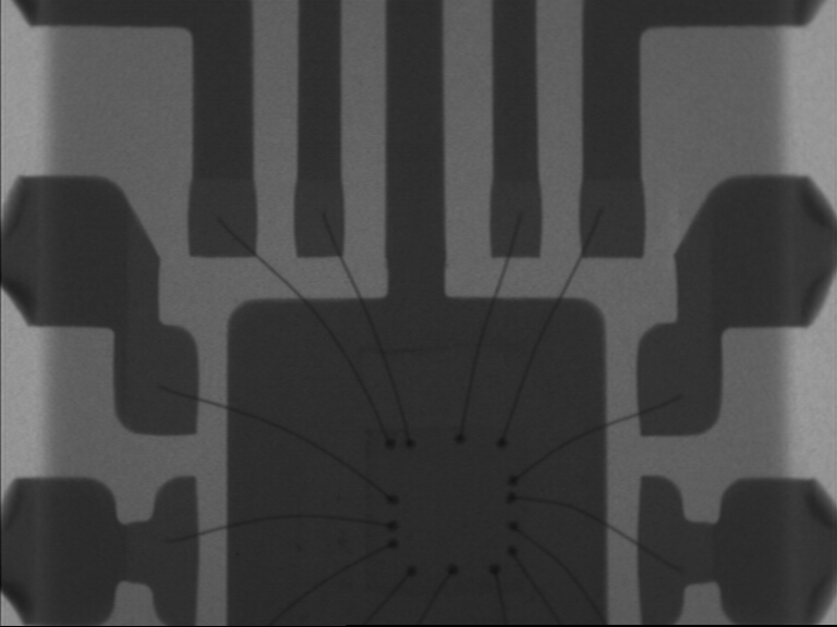

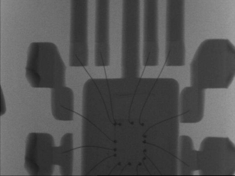

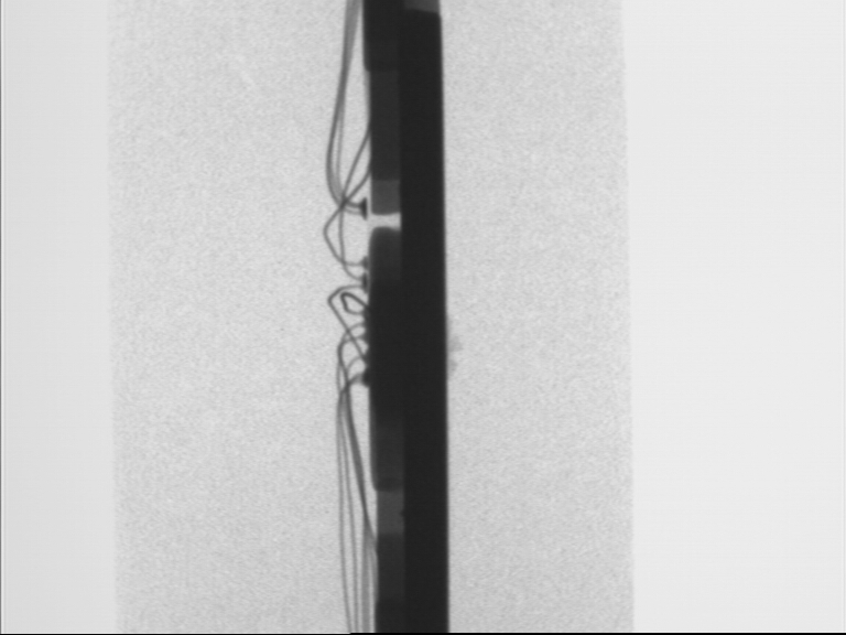

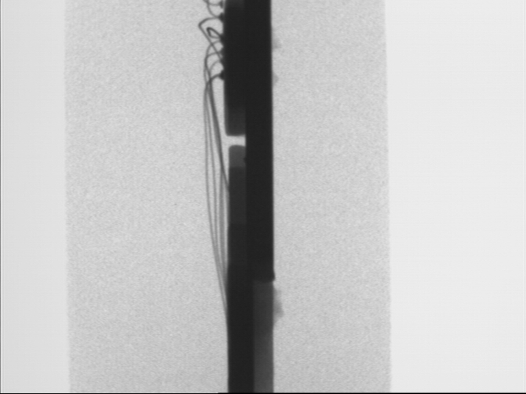

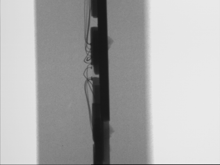

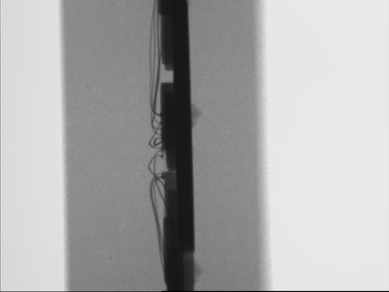

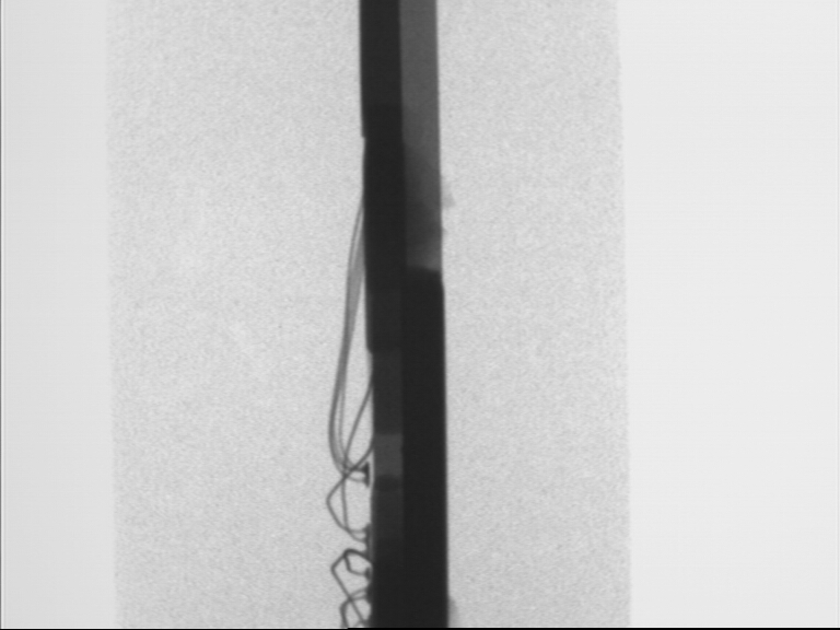

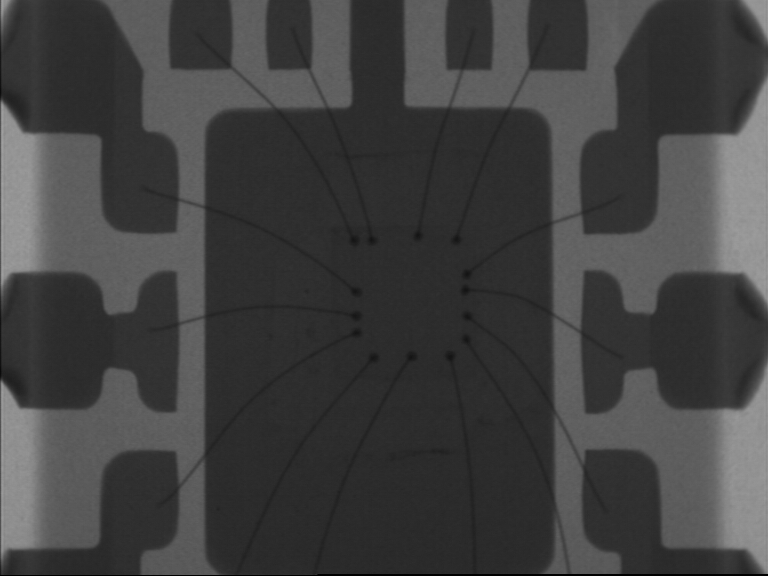

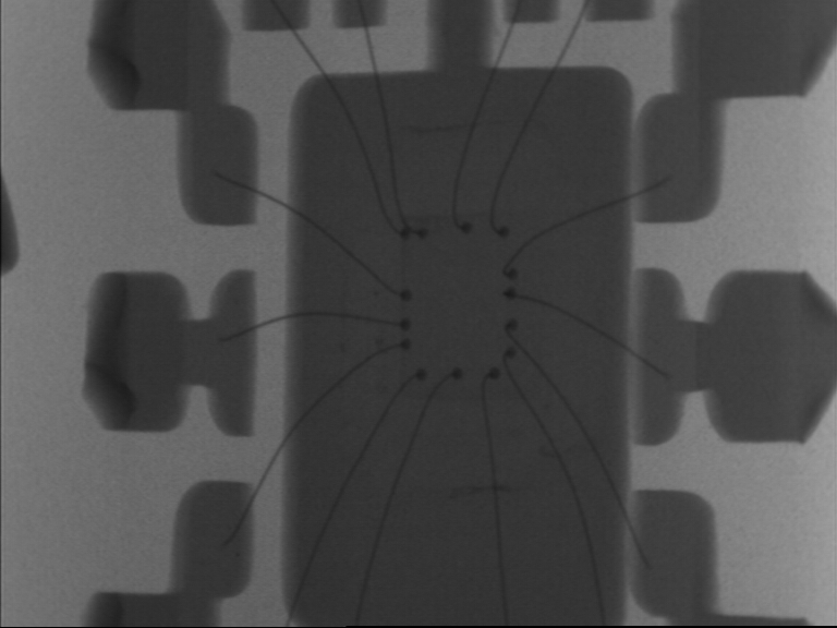

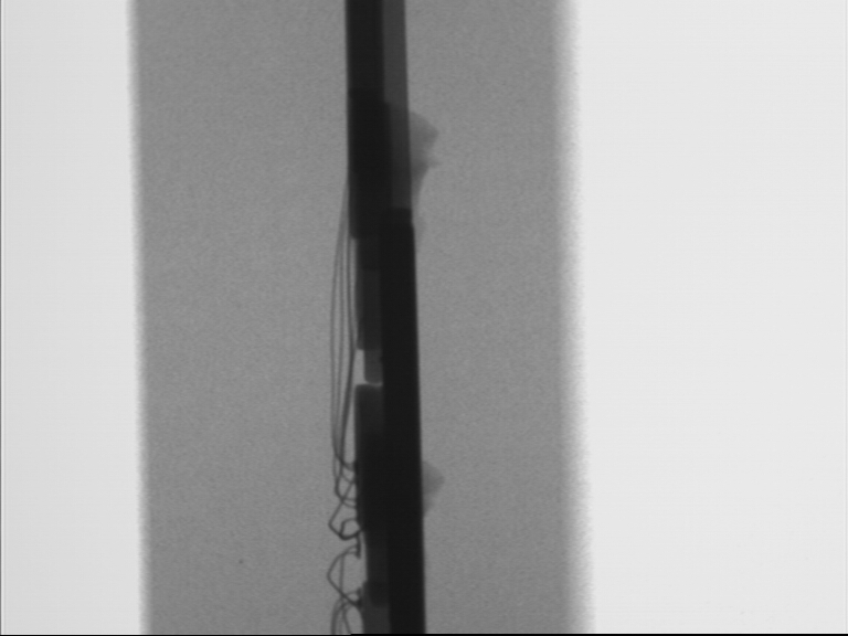

I ett tidigare inlägg så bytte jag åter igen en open-collector bussdrivkrets (7417). Jag har funderar på om bondtrådarna kanske släpper med ålder och fukt. Det är ofta kanske bara en av fyra eller i detta fallet sex drivare som inte fungerar. Så kretsen har ju inte brunnit upp helt. Jag tänkte att jag ville se hur sen såg ut inuti, att klyva kretsen är ju destruktivt så om det misslyckas så ser man ingenting alls. Men man kanske kunde röntga den! Då kom jag ihåg att jag har en god vän som har en sådan maskin på sitt jobb!
Sagt och gjort han fick kretsen av mig och lovade hjälpa mig! Nu kan man inte se på bilderna att någon tråd har lossnat. Det borde vara grinden mellan pinne tre och fyra som är problemet om jag minns rätt. Tyvärr vet man inte vilken pinne som är ett så man har två alternativ. Jag ska försöka få tillbaks kretsen och först ohm mäta benen och sedan dela den. Här kommer det bilder!
EDIT: Just det, jag klippte bort kretsen så den har inga ben.
