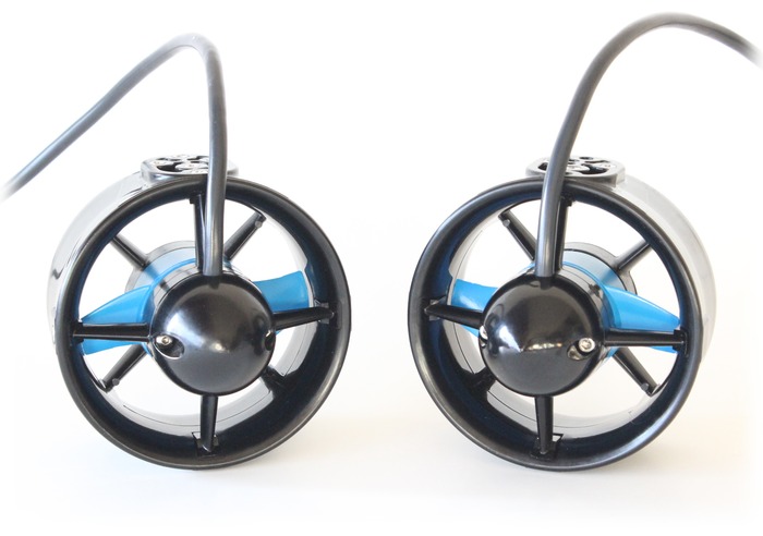

Jag såg för övrigt detta på kickstarter:
Riktigt trevligt initiativ! Tänk om man skulle lägga upp en Kickstarter kampanj för flytneutral navelsträng också... :humm:

det är intressant teknisk lösning på motorerna i Kickstarterprojektet, väldigt kompakt. Vill ha! :tumupp:
