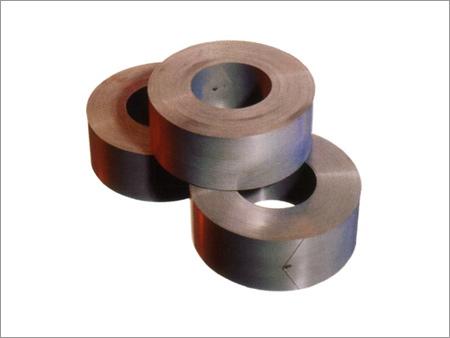

Toroider är en magnetisk, rund kärna med lindning över hela omkretsen. Kärnan kan vara av olika material.
Järnpulverkärna är gjord av järnpulver, finns i olika former
Typ

Beroende på frekvensområde och flödesbelastning är materialet i toroiderna antingne kompositer av järnpulver /magnetiska pulvermaterial / bindemedel , sintrade ferritmaterial eller metallegeringar i form av en lindad spole av tunnplåt.

Finns alla möjliga typer av toroidkärnor men för vanliga krafttrafos är järnband vanligast.blueint skrev:Hade för mig att toroider oftast vart uppbyggda med metallpulver?
