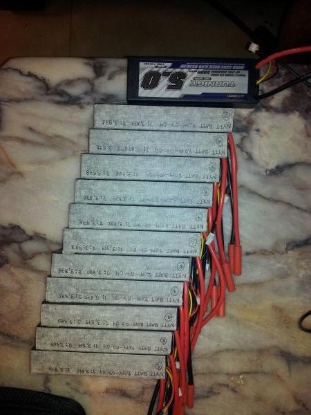

Har precis fått en laddning av Hobbykingens hardpack Turnigy 5000mah 2 cell 60-120c Lipo.
Fick 12 stycken, 1 pack var med 1 låg cell, och garanti är inskickad.
Ska bli intressant och se hur dom står sig mot mina andra Zippy flightmax 20 c Lipo.
Fler laddare är oxå beställda för att snabba upp testproceduren.
Närmast så ska andra huvudkontakter monteras som passar laddkontakterna.

Fick testat en laddning av batterierna ikväll.
Turnigy 5000 mAh 2 cell 60-120C Lipo.
Urladdning (25A) till 3,4 v/cell med uppladdning (6A) till 4,2 v/cell.
Något förhöjd temperatur vid nedre urladdningspänning.
Jämfört med Zippy Flightmax så ligger Turnigy över sin märkta kapacitet jämfört
med Zippy Flightmax som ligger under.
1: 5371 mAh
2: 5455 mAh
3: 5317 mAh
4: 5620 mAh
5: 5161 mAh
6: 5440 mAh
7: 5562 mAh
8: 5353 mAh
9: 5252 mAh
10: 5469 mAh
11: 5454 mAh

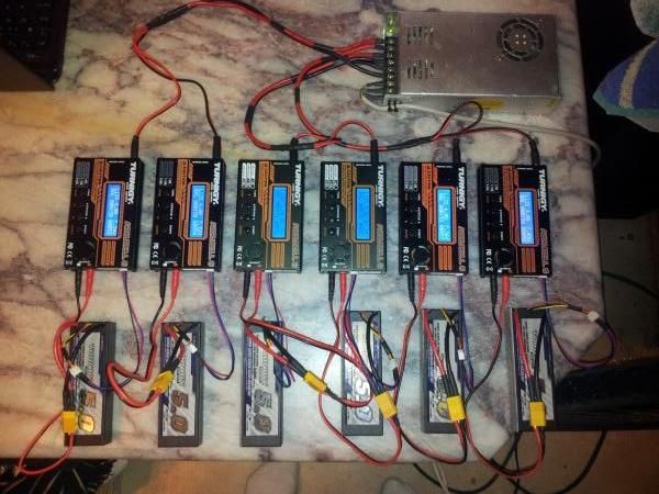

Fick lite fler laddare ikväll. går lite snabbare att testa många pack nu.
Tyvärr så kan man endast ladda varje pack med 4A eftersom spänningskällan inte klarar mer med 6 laddare igång, annars är 6A max med dessa laddarna vid 2 cells Lipo.
swapper
Inlägg: 1076
Blev medlem: 14 augusti 2012, 23:18:15
Ort: Helsingborg
Re: Test av Hobbykingens Turnigy 5000 mAh 2-cell 60-120C Lip
Inlägg av swapper »
Nätdelar till servrar är tydligen riktigt bra föra att kunna leverera tillräckligt med effekt.
Inte ovanligt att de ger 750-1200W per nätdel, och moddar man dem så går de att köra i serie för 24v
