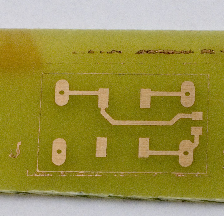

Avser "kristalloscillatorkrets" en såndär färdig modul, stor som en DIL-kapsel men med fyra ben?
I värsta fall så kan du kanske bygga något, "enklast" med en lös kristall på rätt frekvens (eller multipel därav), i värsta fall med nån PLL-konstruktion.
Har du nån signalgenerator (typ för att testa kortvågsradiogrejer å sånt) som kan ge rätt frekvens? I så fall räcker det ju med "bara" nån schmidttrigger/vågformare som ger rätt nivåer (TTL antar jag) för att kunna provköra resten.

Dessa finns på ebay.
http://www.ebay.com/itm/TCO0711JTC-8-2- ... 3a6f557742
Kanske kan gå att adaptera?
Datablad här.
http://pdf1.alldatasheet.com/datasheet- ... 11JTC.html

Jo, jag såg den, men en hålmonterad hade varit fin. Tycker att det borde finnas. Det blir ett köp ändå. Får väl rita en adapter och ha någon till att fräsa ett litet PCB.

Ett enkelt sätt att göra en adapter på är att använda en DIL-sockel med svarvade ben. Sen dra kablar till pinnarna som behövs och löda fast. Då får man en modul som är ganska robust och kompakt.anders_bzn skrev:Jo, jag såg den, men en hålmonterad hade varit fin. Tycker att det borde finnas. Det blir ett köp ändå. Får väl rita en adapter och ha någon till att fräsa ett litet PCB.

Jaa vafan, en sån adapter kan man ju göra av en DIP sockel som man plockar bort de flesta benen på. Alternativt kapa av hatten på en vanlig oscillator, gröpa ur innehållet, löda in SMD oscillatorn och t.o.m löda tillbaka hatten på burken igen om man vill.

Electricguy: Jag har ritat en adapter i datorn nu, hann inte lägga upp resultatet här.

Jag har etsat ett litet adapterkort. Jag hittade lite laminat hemma och var och handlade lite kemikalier. Jag har inte etsat ett kort sedan våren -97, laminaten är kanske lite gamla men det fungerade ändå. Det behövdes några försök innan jag fick exponerat korten rätt.
Eftersom jag inte äger någon UV-box så belyste jag korten i EPROM raderaren. De var ju små nog att få plats...
För att få en känsla för storleken: Hålen i PAD:arna är 0,5mm

Ja, jag har mätt klockan på kontrollern och den är död. Väntar på delar innan jag kommer vidare. Vet inte om annat fungerar har inte brytt mig om att testa mer innan jag lagat detta.
Testade också att klippa bort benet på den 74LS00 som sitter direkt efter oscillatorkretsen för att se om den lastade ner klockan. Men det gjorde ingen skillnad. Nu har jag även lött ur den och ersatt den med en ny. Har även lörr ur oscillatorkretsen i väntan på resen av delarna.
En ide ovan var att koppla in en extern klocka istället för den trasiga oscillatorkretsen, men den ideén föll då jag insåg att min funktionsgenerator inte gick högre än 2MHz.

Idag kom komponentadaptrarna (från Swech) och oscillatorerna (från Korea) med posten!
En enkel lödövning senare:
Så löda fast det hela på RL8A kontrollern:
Och vips så laddade disken diskpacken som den skulle. Men glödlampan i "LOAD" knappen lös inte under tiden disken spann upp, så den är troligen trasig.
Nästa övning blir att köra testprogrammet för kontrollern och sedan disken. Sen ska den andra disken kopplas in och testas.
