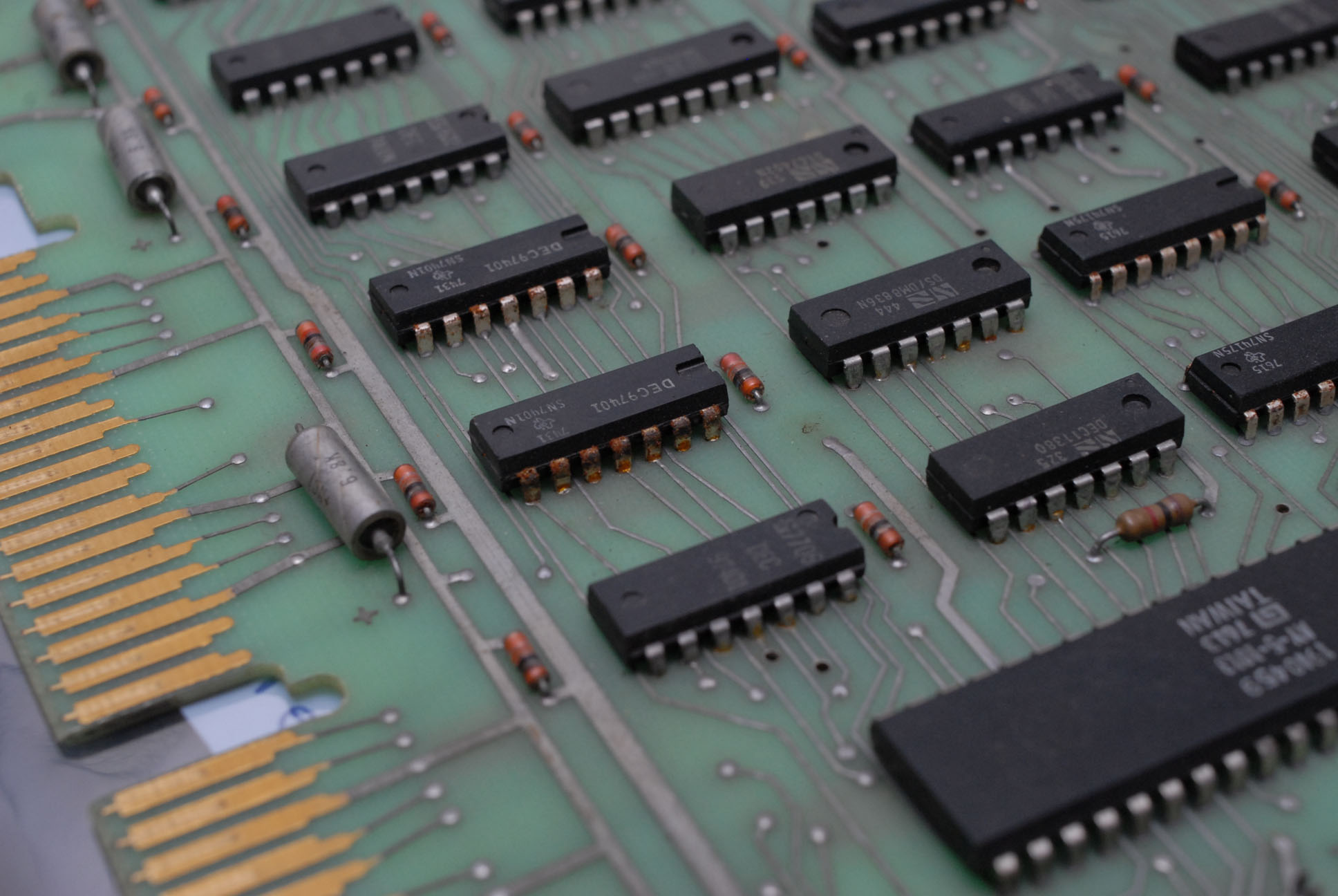

DKC8-A Option #1 (M8316)
På detta kort är det minst två fel kvar:
1. Att visa ackumulatorn på "Programers Console" funkar inte helt. Om man stegar upp ackumulatorn och kollar på diplayen blir det fel. Intressant är att detta fungerat. Det ser man i Youtube klippet, nu räknar den:
En bit verkar vara trasig, alltid noll. Verkar vara en N8234 2-4 fyrbitars multiplexer som är boven. E45, har fler i reserv så den ska bytas.
2. TX-datat på konsolporten är korrupt.
Bit 3 är alltid satt till ett i det skickade ordet. Antingen en 6-bit D-vippa 74LS174 (E55) eller UARTEN (47) orsakar detta. Bhiab hade dessa, beställda.
3. RX på konsolporten är kass.
Det är troligen UART:en som är kass. Det kommer data in men "data availabe" rör sig aldrig. UART:en är en TR1602A. Kan vara något som håller pinnen nere, värt att fundera på eftersom UART:en är dyr, 210kr

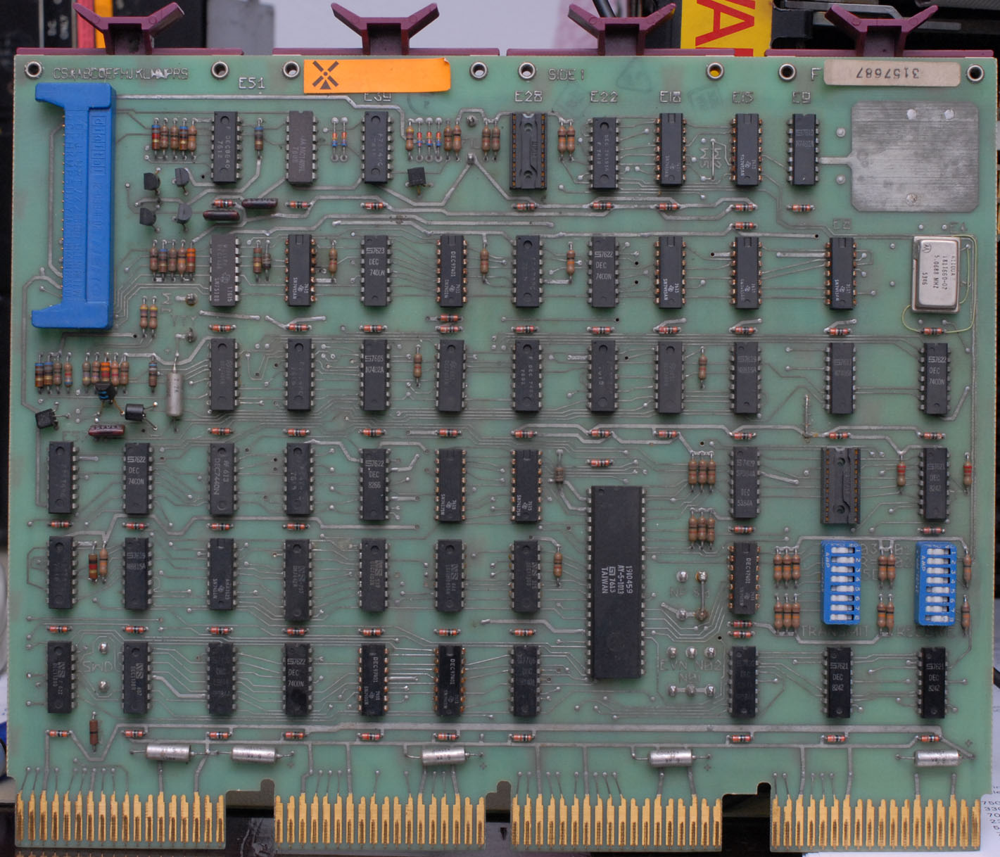

KL8-JA Terminal Control (M8655)
Kände att jag ville testa lite mer, att testa "Terminal control" verkade logiskt då det bara är en serieport. Funkar som serieporten på "Option #1" men med andra IOT instruktioner. Jag har två av dessa. Det första fungerade men det andra fungerar inte RX på. Det kan vara UART:en men mer troligen är det en 7401 som sitter som line driver efteråt. Sådana har jag hemma så jag ska testa att byta den.
Intressant att den misstänkta kretsen har rostiga ben...
Hela M8655.
Kod: Markera allt
0000
0001
0002
0007
0000
0001
0002
0007
0020
0021
Hela M8655.

Nu står jag i verkstan med kortet i enda handen och lödkolven i andra. Det sitter ingen TR1602 monterad på mitt kort utan en AY-5-1013A. F-n vad dumt, det är skillnad på 16kr och 210kr...MattisLind skrev:Är inte TR1602 bara Western Digitals variant av General Instruments AY-5-1013A eller Standard Microsystems COM2017 ? De ser väldigt lika ut. DEC har använt alla olika varianter på sina kort. Mina M7800 har GI kretsen och M7856 har SMC dito.anders_bzn skrev:Det är troligen UART:en som är kass. Det kommer data in men "data availabe" rör sig aldrig. UART:en är en TR1602A. Kan vara något som håller pinnen nere, värt att fundera på eftersom UART:en är dyr, 210kr
Firman i Bulgarien har GI kretsen på lager...
Ska inte bara kolla schemat nästa gång utan läsa på kretsen.
Har just lagat KL8-JA, det var en 7401 som skulle bytas. Nu funkar det!

Ja, men nu var UART:en falskt alarm. Jag löste två problem på kortet idag. Först problemet med att TX på konsolporten är korrupt. Det var en 6-bit D-vippa 74LS174 (E55) som var trasig.
Sen så funderade jag vidare på varför man inte ens klockade in nollor i accumulatorn när man försökte läsa från UART:en. Funderade lite på om det inte var ett något större problem med IOT instruktionsavkodningen ändå, lite som jag var inne på först. Efter en halvtimma med oscilloskopet så kom jag fram till att alla IOT instruktioner med OP-Kod 604x fungerade (hanterar TX på UART:en) men inte instruktioner 603x (RX på UART:en). Härledde felet till ytterligare en bus reciever 8837 som förstörde några av bitarna i MD (5,6,7). Bytte och sen fungerade RX också!
Sen försökte jag ladda en remsa i binärformat. På denna maskinen ska man enligt manualen kunna trycka på boot knappen på "Programers console" två gånger för att starta inläsningen av en RIM remsa om man har ett Option #2 (M8317) vilket jag har. Men ingen hände. Binärloadern är i RIM format...
Knappade in RIM loadern i minnet och då gick det att ladda binärloadern, såg det ut som. Men jag lyckades inte ladda in något vettigt som gick att köra i minnen. Kanske SBS, kanske något annat. Jag får testa mer.
