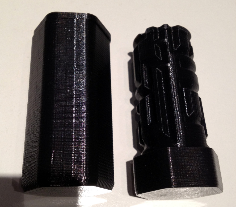

Bytte spegel idag och gjorde en nollning, gäller helt klart att göra det noga, stor skillnad på första lagret annars.
Hursomhelst så satte jag igång ett jobb som tog längre tid än jag trodde, men det värsta var att det efter nästan 4 timmar och 75% gjorde ett hopp i Y-led, så den började helt plötsligt att skriva ca 1mm åt fel håll... Lite surt...
Här är den avbrutna utskriften, den lilla labyrint-asken som flera gjort här tidigare.
Ska bara göra en del i taget nästa gång...

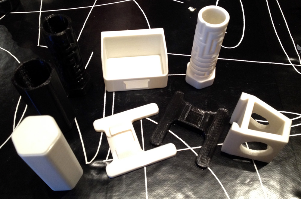

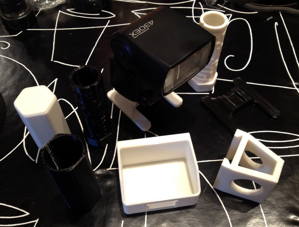

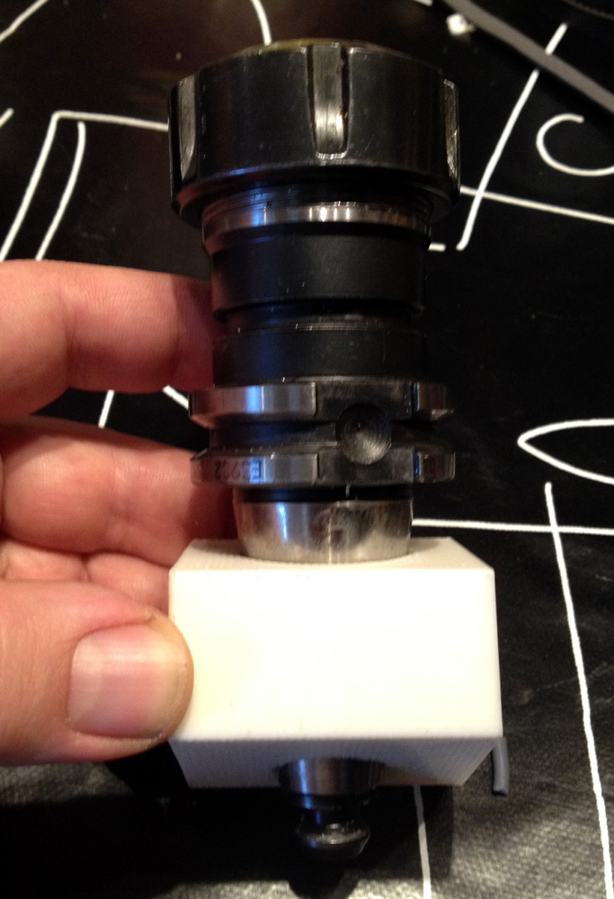

Har lekt lite grann med maskinen, fick hem en hög med rullar i fredags och har testat vit PLA också. Just nu sitter det grå plast i maskinen och det ser ut att fungera bra också

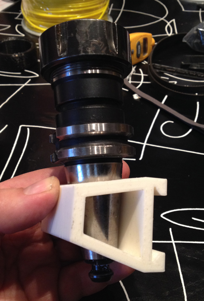

Har gjort en BT30-hållare för DIN-montage:
Lådan för DIN-montering är från denna:
http://www.thingiverse.com/thing:14258
Blixt-fötterna är från denna:
http://www.thingiverse.com/thing:9534
Blir inte riktigt bra när man skriver ut i luften, så precisionen blir inte så bra vid själva blixthållaren, man fick skära och klabba en hel del.

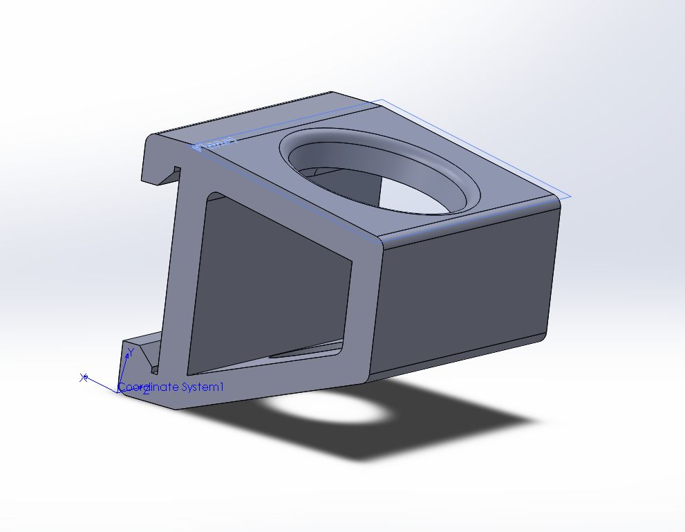

Hållaren är från denna, men har moddat Solid-parten så den passar mina verktygshållare istället.
http://www.thingiverse.com/thing:151612
Den gråa BT30-hållaren som tillverkas just nu, är ytterligare moddad, har gjort hålet 1 mm större och har justerat vinkeln 1 grad så hålet i botten blir större, fick fila en del på denna för att det skulle passa bra. Har även lagt till lite fillets på vissa kanter.

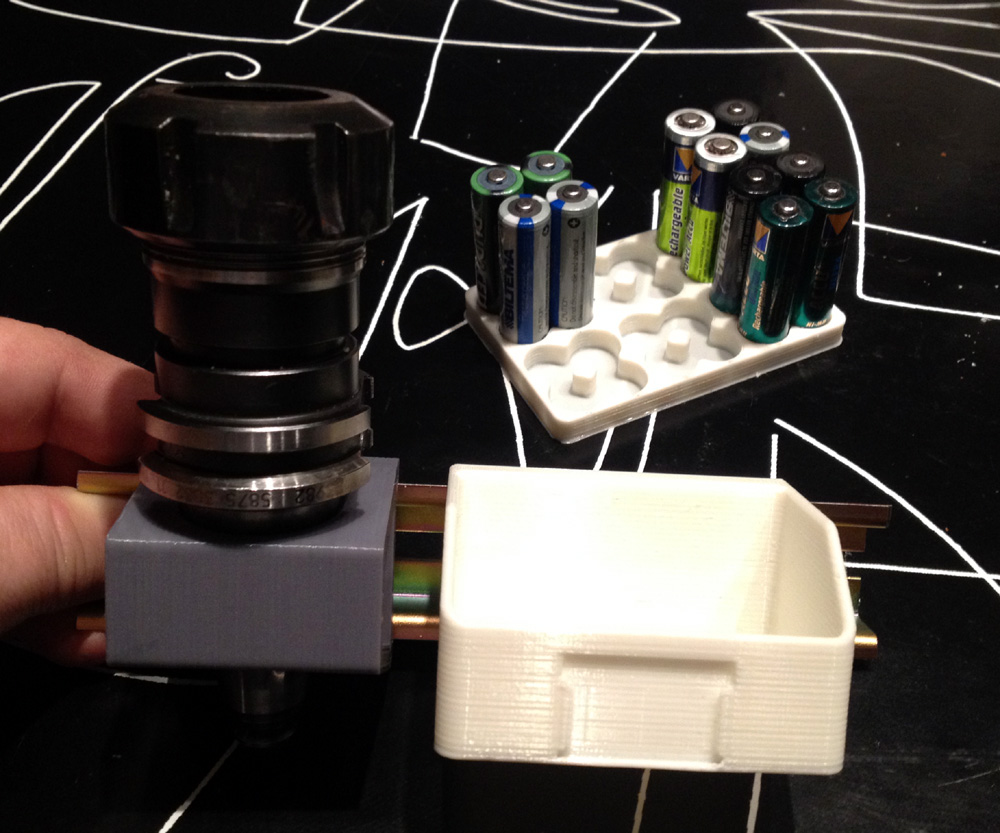

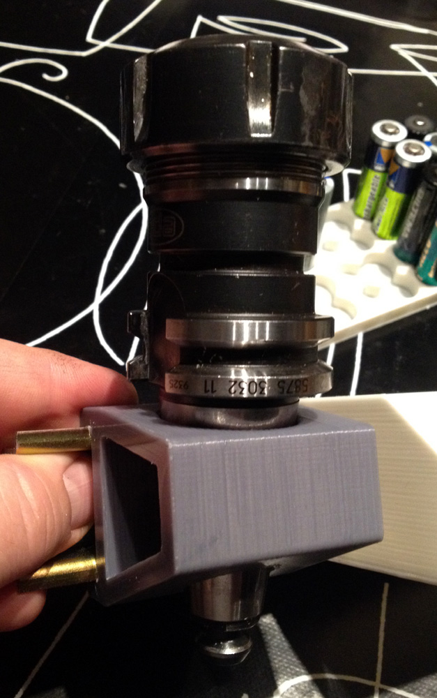

Så här ser den slutgiltiga versionen ut, går ner lite längre nu
Provmonterade på DIN-skena också, kan nog bli kalasbra
Kommer att ta en stund att printa ut hållare till alla verktygshållare
I bakgrunden syns en utskrift på en batterihållare, ska skriva ut en i en annan färg också för oladdade batterier. Lite tunn botten, annars helt OK:
http://www.thingiverse.com/thing:48235
