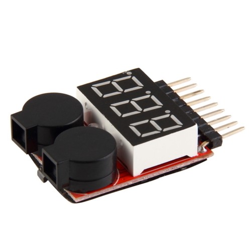

För RC modeller finns denna typ av alarm ... men dom är inte alls smidiga att använda till skruvdragare, glömmer man dom på så tömmer dom batteriet och det var precis det man inte ville. Något smartare skulle vara bra ... eller ett hack.
http://www.ebay.co.uk/itm/330730909870
Priset är helt rätt 20kr och att det kan skydda batterier upp till 8 celler.

Du har inte bild från andra sidan kortet?
Funderar om man kan modda det.
