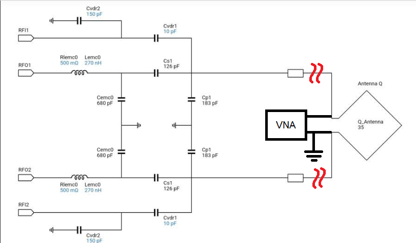

Impedansen på spolen blev 1.226+j206.8 Ohm på 13.47 MHz Hur gör du för ladda upp bilder på elekronikforumet? Bli galen på att man bara får lägga in bildlänkar. Har inget smidigt ställe lägga smith charten på. Återigen så följar jag STs rekommendationer hur man ska göra RFIDantenner och matchande nät...

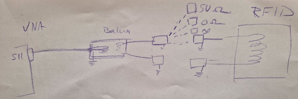

En koppling nåt sånt här borde funkar:
Men är fortfarande osäker vilken balun som är lämplig, och hur man ska kalibrera NanoVNA efter balun

Re: Mäta upp RFID antenn med NanoVNA
Jo jag är med på att S11 och S21 är mätmetoder. Balun är det enda alternativet. Jag ska mäta 1 MHz - 300 MHz. Hur vet jag vilken balun jag ska välja? Kopplingen borde bli så här: https://ez.analog.com/resized-image/__size/640x480/__key/communityserver-discussions-components-files/333/pastedimage1613...
Har gjort en egen RFID antenn men för att kunna välja komponenter för att matcha antennen behöver jag mäta upp antennen och där är jag lite osäker. Antennen är en differentiell RFID antenn och jag har lött in en koax kabel på varje ände av antennen: https://community.st.com/t5/image/serverpage/image...
