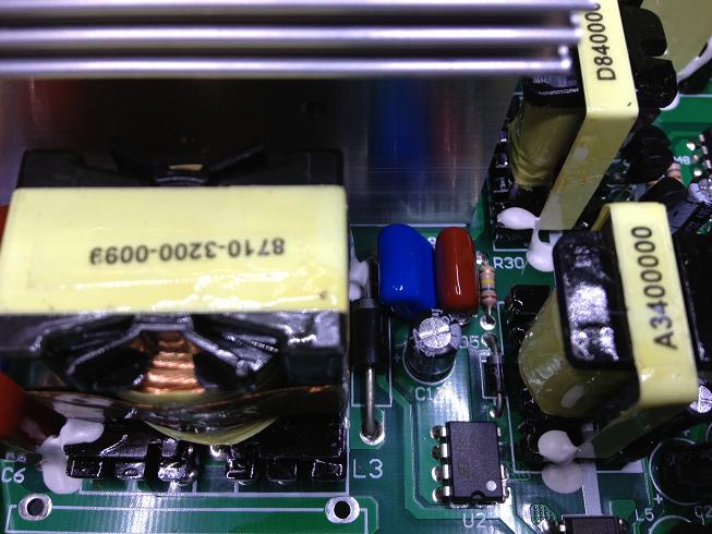

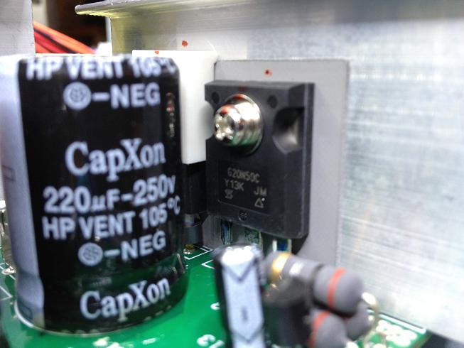

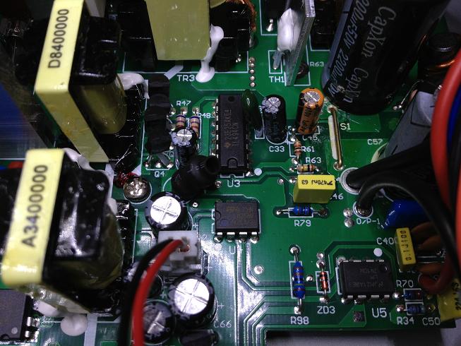

Innanmäte

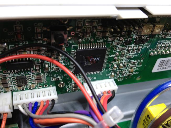

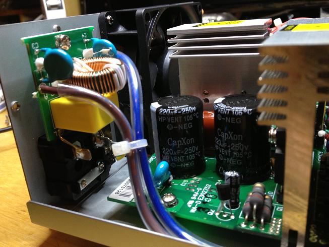

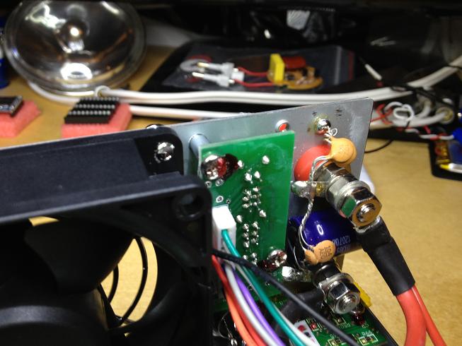

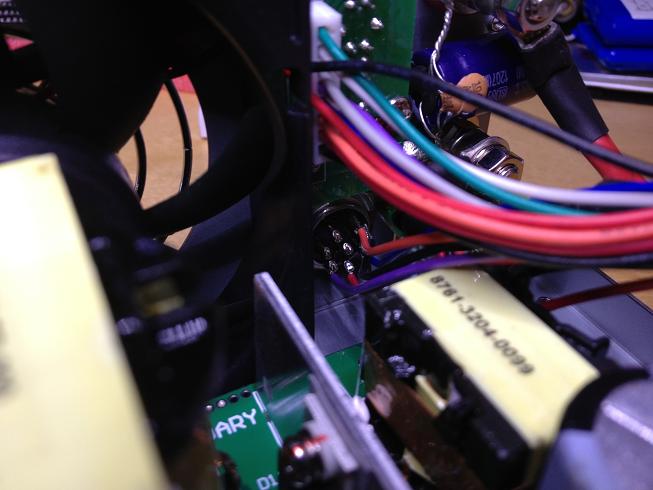

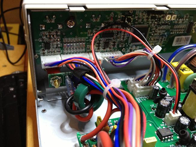

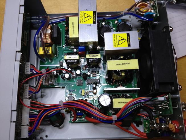

Översikt Frontkortet med Atmel MCU Atmel MCU Nätströmsintag Switch Baksida skruvplint och USB Fjärrkontakten från insidan, lätt att komma åt om man demonterar fläkten (enkelt) PPS11360_interior_labbagg8.jpg PPS11360_interior_labbagg9.jpg
