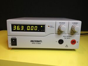

Framsida (36,3V 0,00A CV)

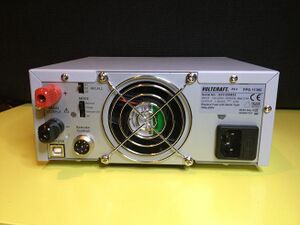

Baksida
Handhavande
Fiffig växling mellan grov och fin inställning genom att man trycker in vredet. På baksidan finns uttag för fjärrkontroll (elektrisk galvanisk) som man enkelt bygger en dosa för att styra med t.ex en microkontroller eller handkontroller. Knapp för nätspännings av/på men ingen av/på knapp för utgången.

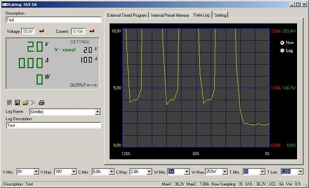

Fjärrstyrning
Fjärrstyrning från MS-Win
Möjligheter:
  • ) Övervaka både bör- och är-värden för spänning/ström i realtid
  • ) Logga i .CSV-fil över tid
  • ) Spela upp tidigare loggningar
  • ) Köra godtyckliga testcykler
  • ) Ställa in de 3 olika fasta presets som finns via skjutomkopplare på baksidan
  • ) Finns även API (Windows DLL) för att styra med eget program.

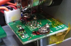

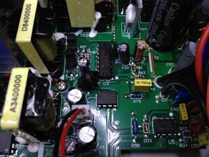

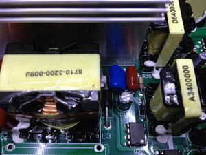

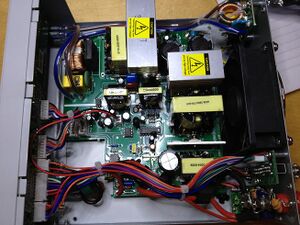

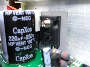

Innanmäte
Översikt

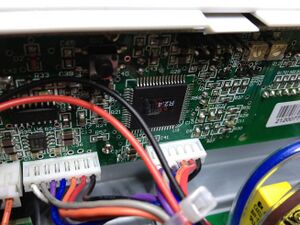

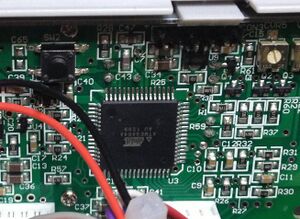

Frontkortet med Atmel MCU

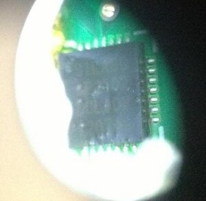

Atmel MCU
Mikrokontrollern ATMega64A

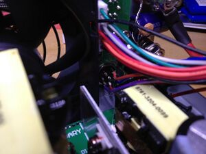

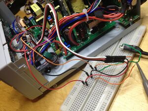

Fjärrkontakten från insidan, lätt att komma åt om man demonterar fläkten (enkelt)
Baksida skruvplint och USB
USB styrkort med CP2102 och 3,3-5V asynkron kommunikation
USB chippet CP2102
Direktinkoppling mellan kontrollpanelen och USB-styrkortet
