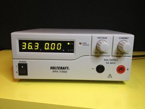

Framsida (36,3V 0,00A CV)

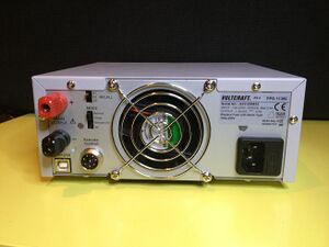

Baksida
Handhavande
Fiffig växling mellan grov och fin inställning genom att man trycker in vredet. På baksidan finns uttag för fjärrkontroll (elektrisk galvanisk) som man enkelt bygger en dosa för att styra med t.ex en microkontroller eller handkontroller. Knapp för nätspännings av/på men ingen av/på knapp för utgången.

Anslutningar:
  • 2x Banankontakt på framsida för max 5A
  • 2x Banankontakt på framsida för max 180 W
  • USB typ-B kontakt
  • 8-polig styrkontakt (spänning-ström-av/på)
  • Nätanslutning (230 V AC) med IEC C14 apparatintag

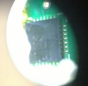

Den inbyggda USB-kontrollern är en Silabs 2102 (QFN-28) som implementerar en virtuell COM-port på 9600 bit/s, 8-databitar, N-ingen paritet, 1-stopbit och utan flödeskontroll (9600-8N1).
Silabs 2102
VID 0x10C4
PID 0xEA60

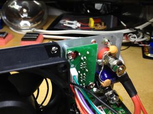

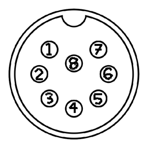

Styrkontakt
(1) Internal control voltage + 5 V/DC (<50 mA)
(2) Voltage setting
(3) Current setting
(4) Reference ground
(5) Output on / off
(6) – (8) Not assigned
Spänningsstyrning mha 5 kΩ potentiometer (1)-(2)-(4)
Strömstyrning mha 5 kΩ potentiometer (1)-(3)-(4)
Av/på kontroll genom att ansluta (5) till (4)

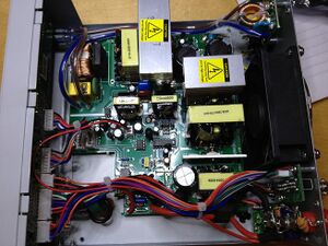

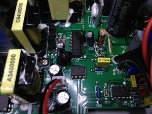

Innanmäte

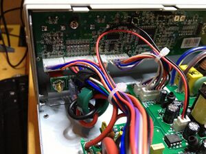

Översikt

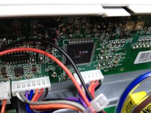

Frontkortet med Atmel MCU
Atmel MCU
Mikrokontrollern ATMega64A

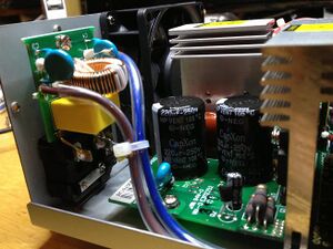

Nätströmsintag

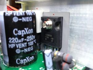

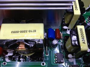

Switch

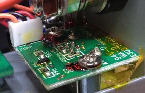

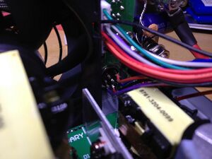

Fjärrkontakten från insidan, lätt att komma åt om man demonterar fläkten (enkelt)
Baksida skruvplint och USB

USB chippet CP2102

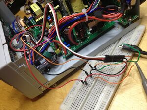

Direktinkoppling mellan kontrollpanelen och USB-styrkortet
