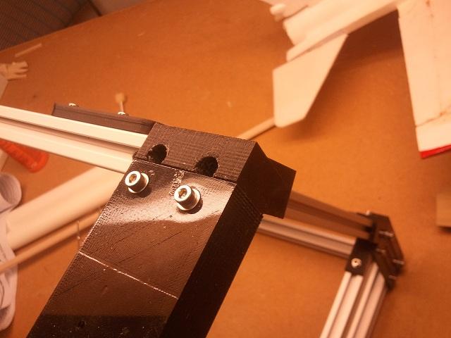

9 februari 2013 kl. 16.38 | X-Max X-motor.jpg (fil) | ![]() |
129 kbyte | Försöker använda kontakter på alla löstagbara delar. | 1 |

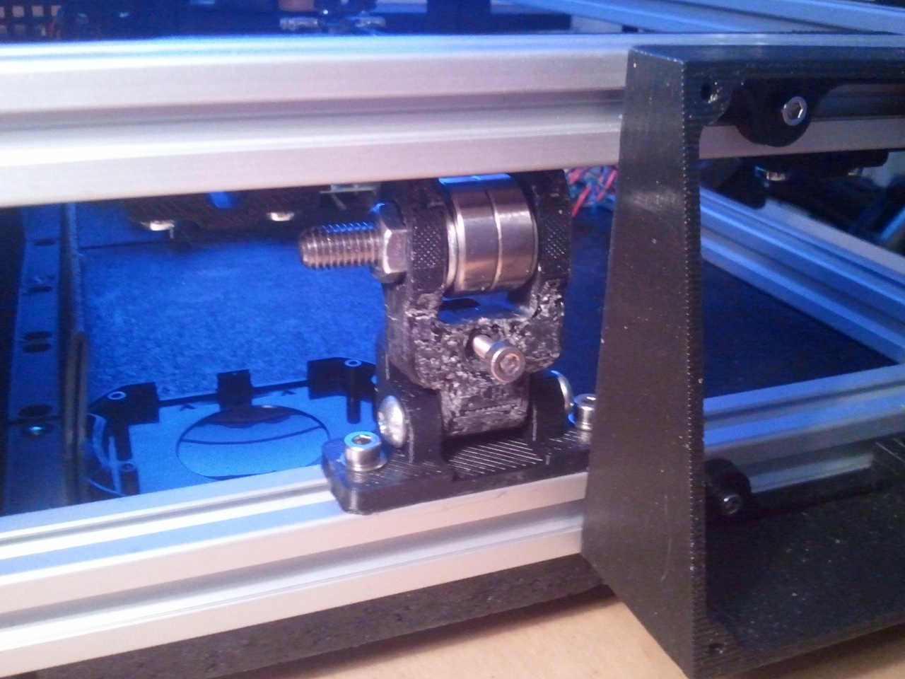

9 februari 2013 kl. 16.30 | X-Max Y-idler.jpg (fil) | ![]() |
331 kbyte | Jag konstruerade om Y-idlern så den rymdes mellan aluminiumprofilerna. På detta sätt kan jag sedan dölja den med något framför. Den är givetvis fortfarande spännbar. | 1 |

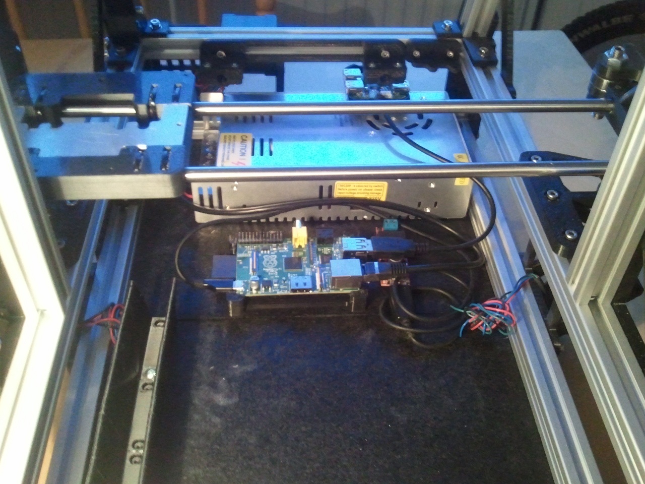

9 februari 2013 kl. 16.25 | X-Max 24V raspberry.jpg (fil) | ![]() |
376 kbyte | Innanmätet med 24V 350W aggregat och RaspberryPi. Undrar om någon kan gissa vad plastrännan nere till vänster är till för? | 1 |

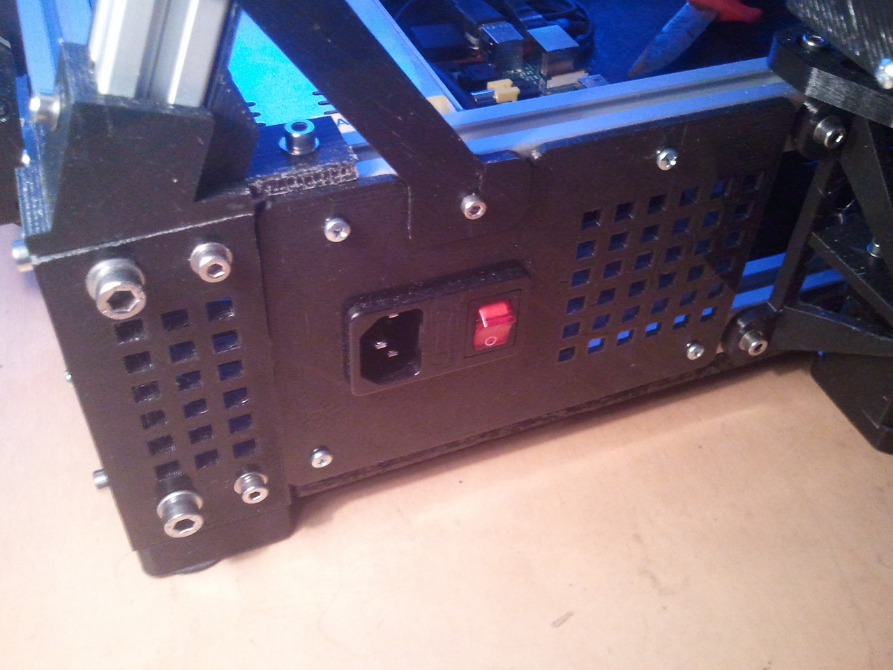

9 februari 2013 kl. 15.58 | X-Max 230V.jpg (fil) | ![]() |
322 kbyte | Panelmontering av 220V med säkring. Baksidan har givetvis fått sig en kåpa så att man inte kan komma åt 220V av misstag om man glömmer dra ut sladden för att jobba i skrivaren. | 1 |

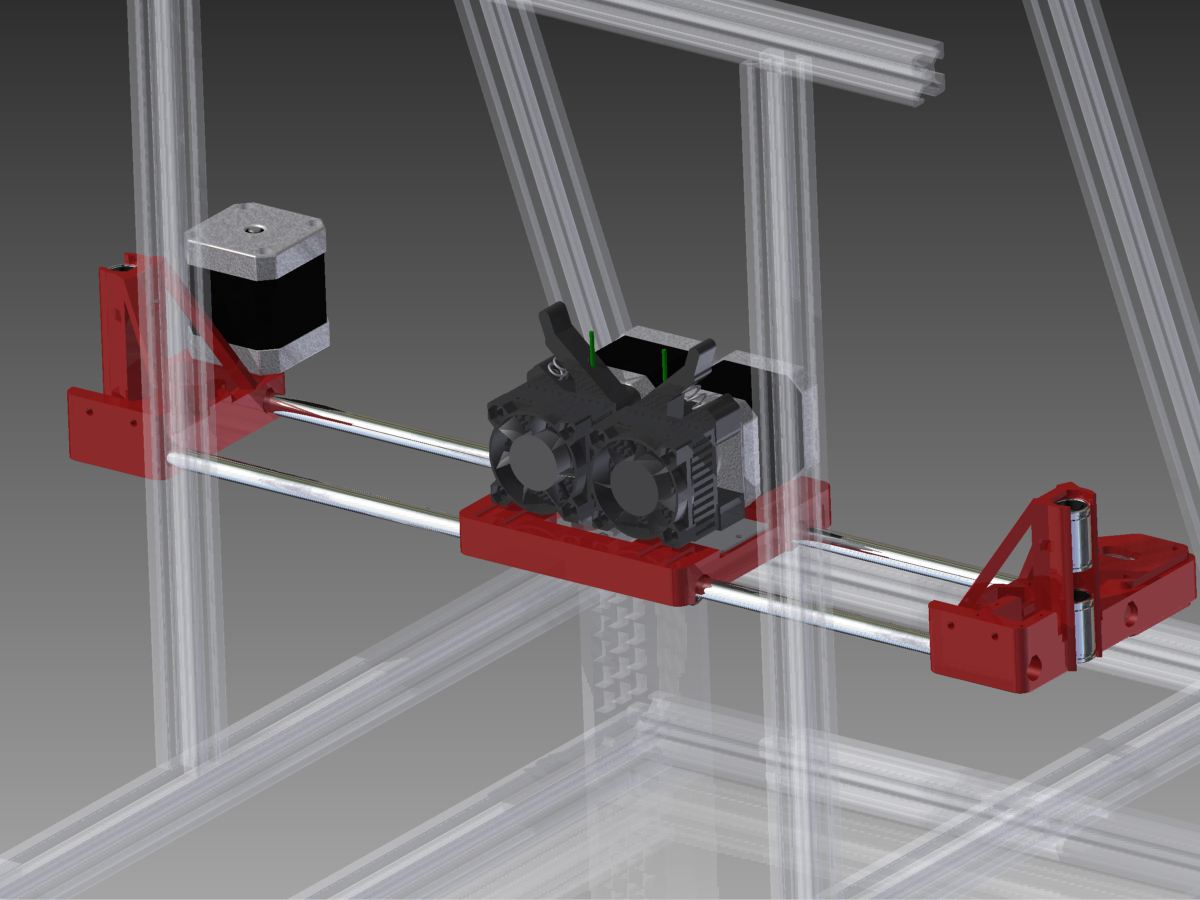

31 januari 2013 kl. 13.15 | X-Max X-Axel.jpg (fil) | ![]() |
94 kbyte | 1 | |

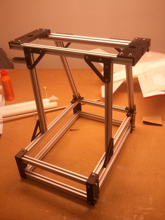

31 januari 2013 kl. 12.37 | X-Max Frame.jpg (fil) | ![]() |
72 kbyte | X-Max Ram med plastdetaljer | 1 |

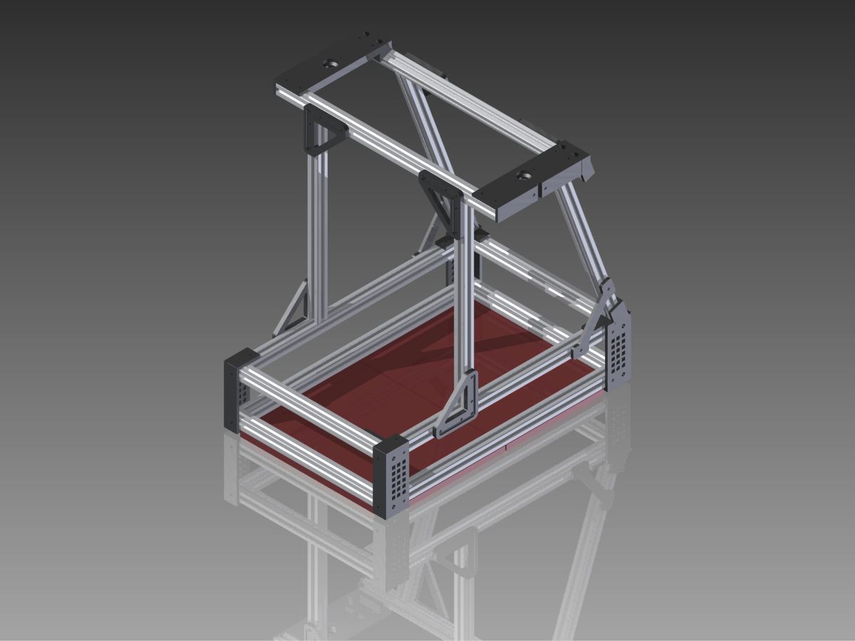

31 januari 2013 kl. 09.30 | Printer hr.jpg (fil) | ![]() |
75 kbyte | X-Max 3D-printer (rendering) | 1 |
