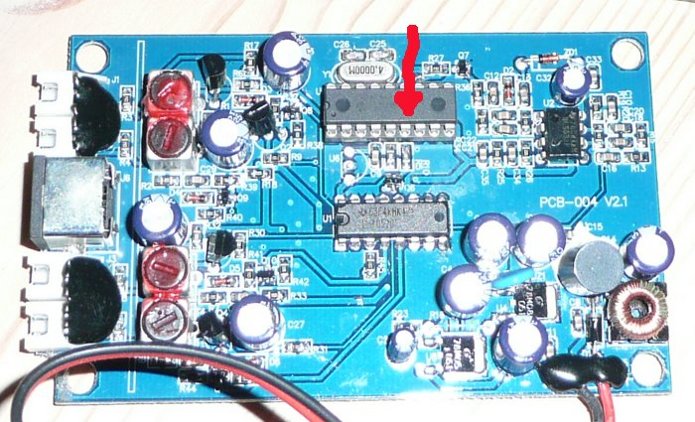

Hur man modifierar Biltemas parkeringssensor 43-142 (2009-10-12) till en kollisionsgivare med 4 oberoende ultraljudsgivare och utvärderingsenhet. Lämplig till diverse robotprojekt. Upprinnelsen till denna guide var behovet av billiga kollisionsgivare till en gräsklipparrobot.

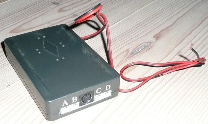

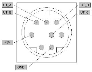

Genom att ersätta den befintliga mikrokontrollern SONIX SN8P2602 (U3) i utvärderingsenheten med en PIC16F84A som är pinkompatibel. Resultatet blir en kollisionsgivare med 4 oberoende sensorer som ger signal på varsitt stift i mini-DIN kontakten.
Programmet detekterar närvaro av objekt i intervallet ca 10 - 60 cm framför sensorerna. Varje sensor behandlas individuellt och ger en +5V-signal på "sin" pinne i kontakten.
