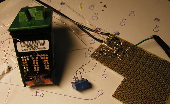

Jag köpte en Lexmark Z515 för 199 SEK och mätte på den. Det följde med en färgpatron men nu har jag även skaffat en svart patron, anslutningarna är desamma, med skillnaden att inte alla ingångar används på den svarta.
På bläckpatronen finns följande anslutningar (42 totalt):
  • Ett antal jordpunkter
  • 1 st enable som är +12V varje gång skrivaren sveper över sidan.
  • 14 st logiska ingångar för matrisen som aktiverar ett antal utgångar, +12V för att aktivera
  • 16 st ingångar som jag tror går direkt till piezoelementen, en särskild signal måste genereras.
  • 2 st ingångar som är ihopkopplade i skrivaren, dessa har jag inte mätt upp utan kopplade bara ihop dem på patronen.

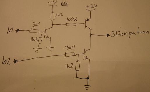

Det var allt, problemet var ingångarna till piezoelementen, de är kapacitiva och man måste driva dem ganska hårt. För att bläckpatronen både ska skicka ut bläck och suga in nytt samtidigt som inte resonans och luftbubblor får uppstå ska man skicka två pulser, först 1st 0.5 μs lång +12V puls, vänta 2 μs och sedan 1st 2 μs lång +12V puls.
Här är mitt försök till krets att driva piezoelementen: 050914 driv.jpg
Jag har tagit fram värdena på motstånden genom att använda en potentiometer och testa mig fram på oscilloskopet. Jag antar att det krävdes så litet motstånd som 100 Ω för att PNP-transistorn egentligen var för klen.

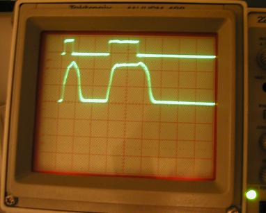

Så här ser min puls ut (övre är In på schemat ovan, undre är själva pulsen när bläckpatronen är ansluten): 050914 puls.jpg

Började med att mäta resistansen mellan alla paddarna och ritade ut allt på ett papper, då såg jag vilka som var lika och markerade dem. Sen valde jag en av varje typ och kopplade in en tunn koppartråd till varje typ inuti skrivaren. När det var klart var det bara att sitta och mäta med oscilloskopet och ta kort på de olika vågformerna.
Testade genom att skriva ut sidor som var helt svarta, var tvungen att välja normal-läget (i quick-läget gick det för fort och i bästa läget skriver den ut i ett särskilt mönster som gör att dropparna hamnar långt ifrån varandra). Pulserna var någorlunda periodiska och till slut lyckades jag komma på vilken del av signalerna jag skulle trigga på för att visa rätt del. Hade jag inte haft 2 kanaler på oscilloskopet skulle jag inte klarat detta, helst skulle jag haft många fler. Jag antog från början att det var kopplat i en matris och koncentrerade mig på att signalerna skulle sammanfalla i tiden, vilket de gjorde !

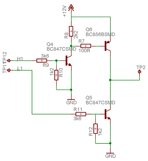

Blev ett intressant kretskort för 8 st drivsteg:
Schema:

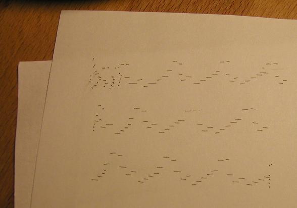

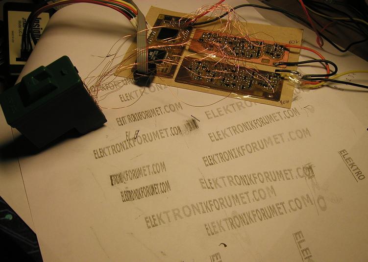

Nu har jag äntligen kopplat in allt och jag kan styra 100 utgångar på patronen individuellt.
Det "smutsiga" på pappret uppe till vänster är när jag har pytsat ut bläck från alla anslutnignarna samtidigt. Jag använder dock bara 10 + 10 anslutningar istället för de 14 + 16 anslutningarna som finns, så det blev en liten lucka men jag ska hitta en kombination som täcker lite bättre.
Nu återstår bara kartläggningen av vilken utgång som är vilken.

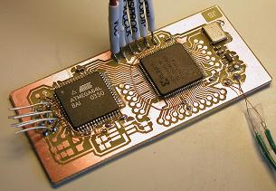

Så här ser det ut när jag öppnar ett munstycke i taget: 050919 rad1.jpg
FILM: http://filz.altronix.se/black/skriva.mov
Jag använder 8 * 8 ugångar nu. Egentligen har jag kopplat in 8 * 12 men använder inte alla eftersom 8 bitar är en byte => lathet.
.BMP-bild sparad i paint. Ev, bättre svärta genom att skicka dubbla droppar.
Man kan inte kan pytsa ut bläckdroppar från närliggande hål hur snabbt som helst, det måste bero på att det är en termisk skrivare och utgångarna värmer upp varandra.

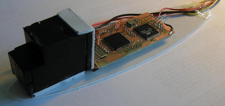

Lite mer kompakt version:
mullemeck: kommer inte ihåg om jag fick det till 144 eller 172. De sitter i två rader, jag använder 64 av ena raden, så det blir några fula mellanrum.
