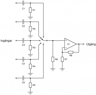

Koppling med mekanisk ingånsväljare
När man använder en mekanisk strömställare för att välja kanal är det viktigt att alla kanaler har samma likspänningspotential för att undvika oljud vid kanalbyte. Genom att använda högpassfilter på varje ingång säkerhetsställer vi att samtliga kanaler har likspänningspotentialen 0 V. För att undvika att den icke inverterande ingången hos operationsförstärkaren aldrig ligger öppen vid kanalbyte behövs en resistor R6.
Exempel på komponentvärden: R1 = R2 = R3 = R4 = R5 = 100 kΩ, R6 = 1 MQ, R7 = R8 = 10 kΩ, C1 = C2 = C3 = C4 = C5 = 1 µF, U1 = NE5532.
