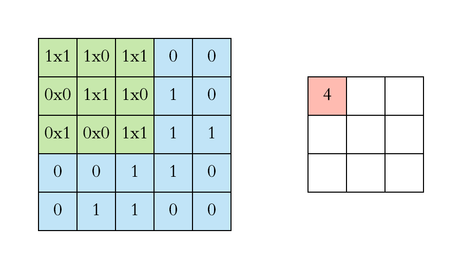

Jag har tittat på CNN och HOG och börjar nu förstå varför CNN uppfanns. HOG är en effektiv algoritm som hittar strukturer via en metod. CNN är precis som HOG, hitta strukturer, men istället med flera olika metoder. Så CNN är bara ett sätt för att konvertera om en bild. Allt handlar om att man använder en viktmatris av 3x3, 5x5 eller 7x7. Vanligaste är 3x3.
Då kan man få en bild som ser ut så här.
Det viktmatrisen gör är att skapa en mindre matris igenom att summera och multiplicera vikterna. Beroende på hur vikterna är placerade och numrerade så kan man få olika strukturer. Viktmatrisen är en enkel matris med andra ord, men att hitta den kan vara vanskligt.
Problemet med att göra detta i C är att man måste använda sig av minst 3 eller flera for-satser för att utföra detta. Sådant tar enormt mycket tid!
Finns det något enklare sätt?
Brukar Fast Fourier Transform användas här?

Det enkla tricket brukar väl vara att köra FFT på både indata och kärnan först så du slipper falta och istället bara kan multiplicera?

Tackar!
Jag gjorde ett exempel
Jag tror jag får implementera FFT i mitt C program

Bra, men tänk på att ett CNN typiskt består av flera lager av faltningar, där kärnorna tränats på något fiffigt vis. (Du visar endast en faltning.) Så länge kärnorna är små (3x3, 5x5, ...) i förhållande till bilden är det inte en bra affär att använda FFT för faltning.
