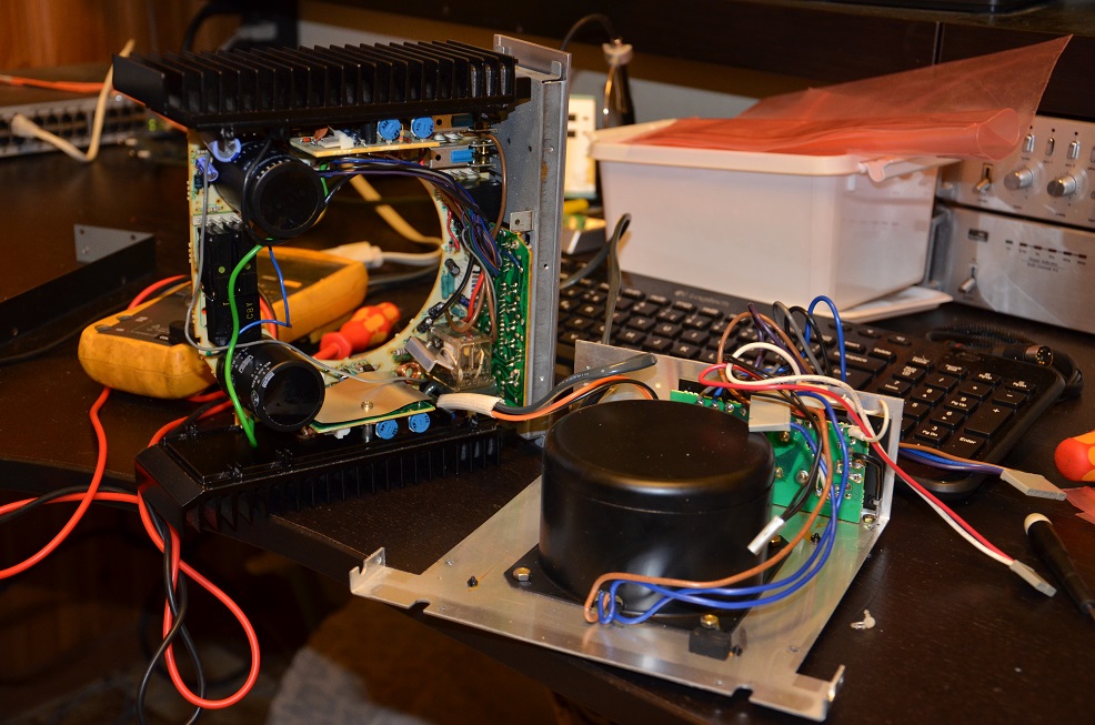

köpte mig ett till aiwa P22 slutsteg för drygt ett år sen på blocket för några hundringar (trasigt)
i dag fick jag tid och lust att kolla på det.
i med sladden i vägguttaget och slår på strömbrytaren, lysdioden för ström på lyser iaf!
Väntar på att reläet på högtalarutgångarna ska slå till :pray: men inget klick kommer...
så antingen fel på tillslagsfördröjningen/liksspänningsskyddet eller likspänning på någon av utgångarna.
chansar på spänning från slutstegen, och det är nu problemen kommer! de är kompakta nå så otroligt. ser knappt sluttrissorna bland alla kablar och komponenter.
Jag har aldrig behövt tagit i sär dessa steg så här mycket förut :humm:
Lyckades tillslut lyfta bort kort/front och kylflänsar från underredet med transformator och bakpanel.
Här är en bild på steget isärtaget, och inte är det mycket plats inte!
Efter lite mätande konstaterar jag att det är kortslutning i en sluttrissa på högra kanalen.
När jag ska löda bort transistorerna upptäcker jag att den som är kortsluten saknar skruven som ska hålla fast den mot kylflänsen! där är nog orsaken till haveriet med all sannolikhet.
letar lite i förrådet med transistorer och hittar ersättare med samma hfe och arbetsfrekvens fast med högre ström och spänningstålighet. - dessa borde fungera.
och nu blir det änvärre att försöka skruva dit den nya transistorn, det är så trångt! det hela slutar med att jag löder bort den andra transistorn på samma kylfläns och tar bort hela flänsen, skruvar dit den nya transistorn och pillar i benen i hålen på kortet :mrgreen:
sen är det bara att försöka få i hop allt i gen :doh:
skruven som saknades hittade jag aldrig på inne i steget och det finns inget hål stort nog för att den skulle kunna ramlat ur. steget kom i originalkartongen när jag köpte det och är i nyskick. knappt en repa eller fläck.. troligtvis gick det sönder ganska fort och vart av någon anledning undanställt istället för reklamerat/reparerat.
Slutsteget fungerar nu som det ska! Nu har jag ett steg för mycket eller kanske ett försteg/tuner för lite? :D

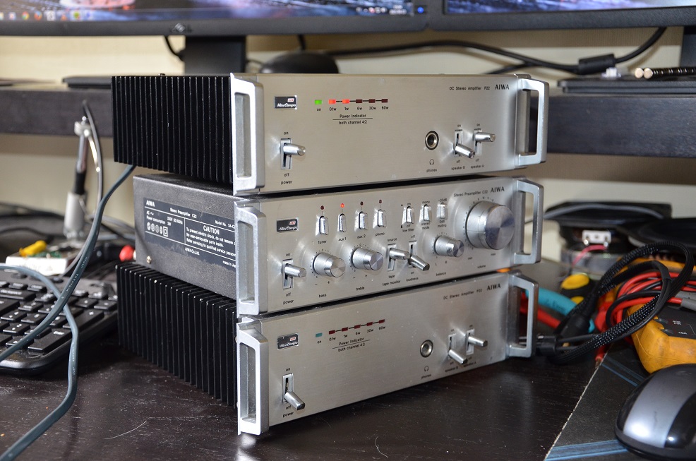

Gött, en bra rep ger alltid ett litet lyckorus :-)
Ser fina ut de där stärkarna, japansk kvalitet gissar jag och de där vipporna har nog fin känsla i slagen.

Men jäklar vad snygga! :D
En sån trave hade ju passat utmärkt på datorbordet..
Vad är det för modell på försteg och ingångsväljare?

Ja de är japan-tillverkat på den tiden det byggdes med kvalité ock känsla. men det finns skit från den tiden också.
visst är de mysiga :D sen skadar det ju inte att de är urstarka och låter bra också :)
Skivspelaringång, Två AUX ingångar samt tuner och tape.
ca 2x30watt levererar steget, och det är inga klass D watt utan driver större högtalare väldigt bra med kontroll
Tog med försteg, slutsteg + en laptop till en fest vi anordnade för att spela lite bakgrundsmusik på låg volym, i lokalen fanns redan ett jbl system med elektroniken inlåst i ett skåp, högtalarna var lättåtkomliga på väggen och bara att dra ur sladdarna och ansluta mitt Aiwa system.
Det var aldrig tänkt att spela nå högt utan bara skvalmusik, men vi vart kvar i lokalen och senare under kvällen spelade vi på ganska bra med de där jbl topparna bestyckade med 2x15" och nåt horn.
Vart väldigt impad att denna lilla orkade så pass högt och med hyfsat tryck :D
C22 heter försteget, sen finns det en radiodel, R22. även kassettbandspelare finns i serien men är inte så mycket att ha i dag.
Har nu tre kompletta uppsättningar nu, varav två i fint skick och en mera sliten. och så nu ett ensamt slutsteg.
Behöver jag nämna att jag har en del annat stereorelaterat från 60-80 tal? alldeles för mycket tom...
