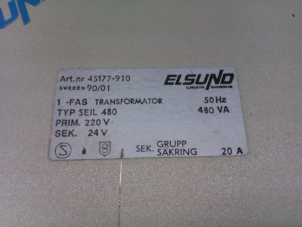

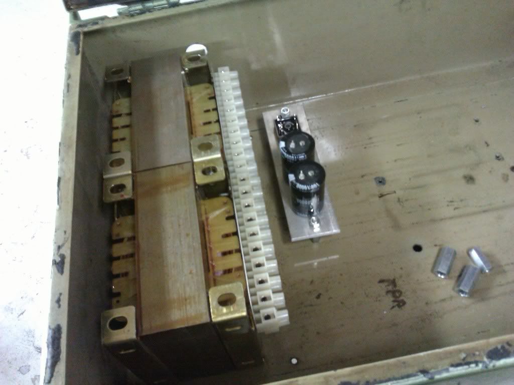

Dagens uppdatering:
Fick några paket på posten idag kabelkeder, kullager och elgrejer.
Har börjat på elskåpet:
Transformatorerna:

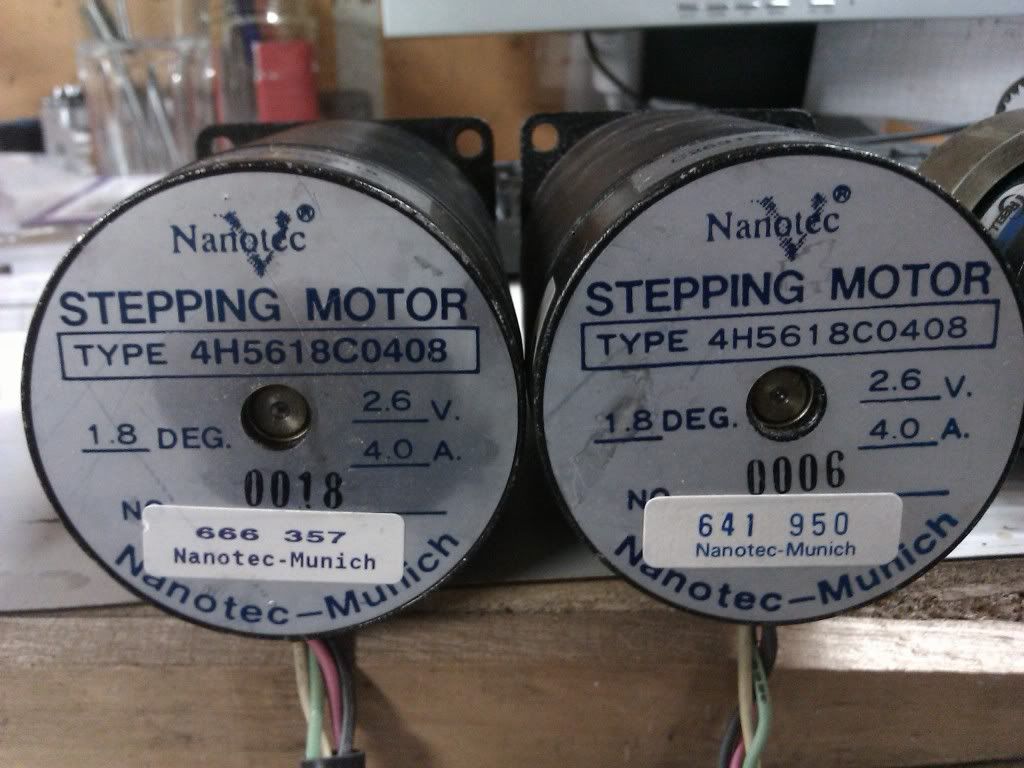

Vad är det för motorer planerade? Såg att du hade till X & Y men hittar inte vad de är för några.
thewho
Inlägg: 1098
Ort: Finland, Åland
Re: Daniels stora fräs //väntar på delar
Inlägg av thewho »
Har ju glömt en bild på de :doh:
Men här kommer en:
Hoppas dom fungerar, annars blir de väl att beställa nya

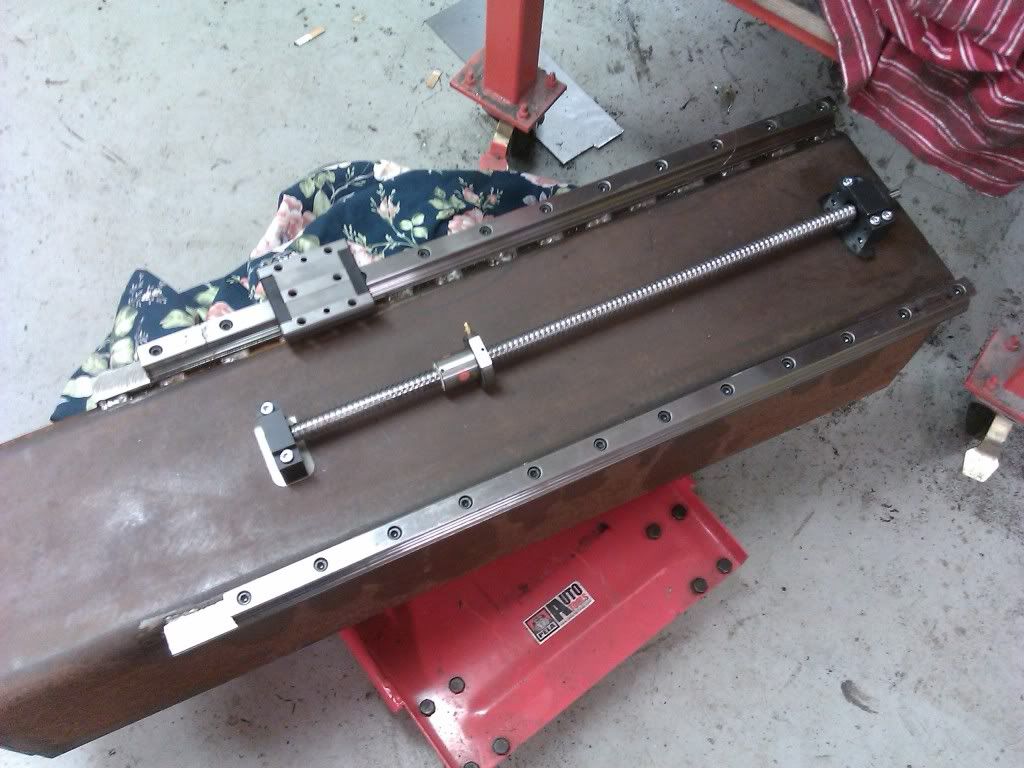

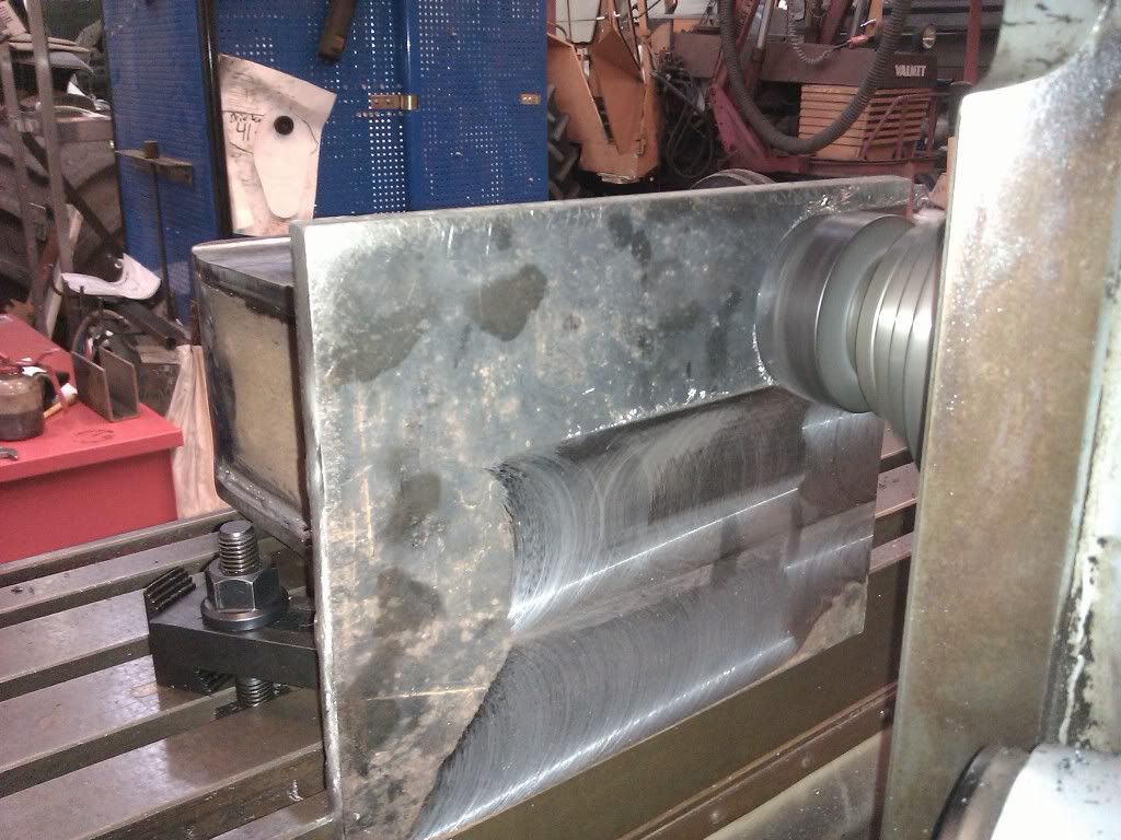

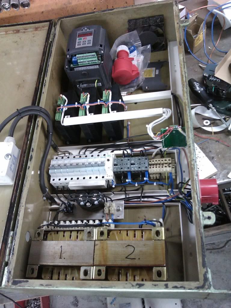

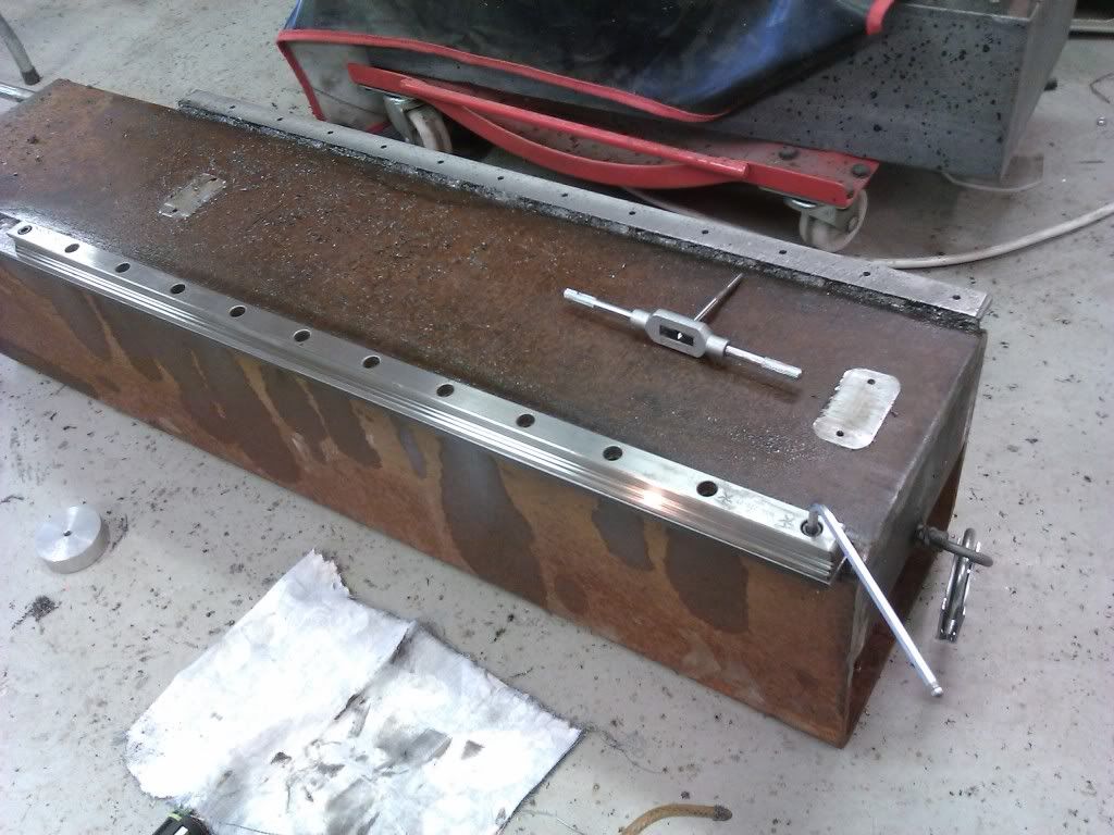

Har inte fler cadbilder, om det inte är något speciellt du vill se?
Men det händer lite grejer hela tiden :tumupp:
Har gjort en massa sånt här:
Som gjorde att jag kunde skruva fast dom här:
Och sen slängde jag ihop ett elskåp:
