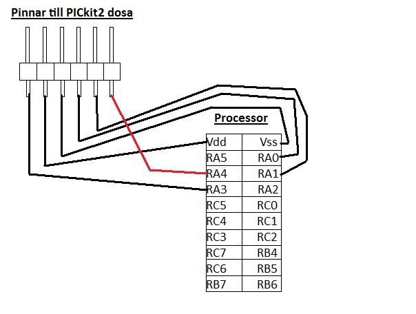

Min fråga är vad som är fel? Har jag kopplat fel? Är det något mer man måste koppla dit? För jag har bara kopplat dom såhär:
Pinne 6 använde jag rött på så att man ska enkelt se vart den går då den var tvungen att korsa över dom andra :wink:

Om det är en sådan där "labbplatta" där man sätter dit sina egna kretsar, så är
det en annan sak. Då får du bara koppla ihop PICkit2 med respektive pinnar på
målprocessorn. Alltså så som dina ritningar har visat. Inte så mycket problem med
det heller, bara att kolla pinout på PICkit2 och matcha det mot pinout på processorn.
Både finns i respektive dokumentation (d.v.s manual till PICkit2 och datablad för processorn).
Fortfarande går det naturligtsvs inte för någon annan att verifiera att du faktiskt har
kopplat rätt, det ser bara du. En bild på kopplingen skulle eventuellt kunna säga något
annat.

Inlägg av E85 »
Precis, jag tolkade det som att det är breadboard. Men det ska ju funka om det är kopplad som på bilden som sagt. Kan vara bra med en 0.1uF keramisk kondensator mellan VDD- och GND-pinnarna också (nära PICen).

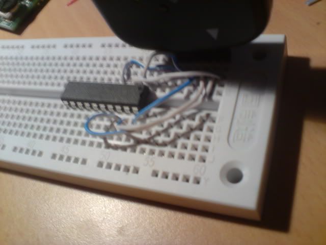

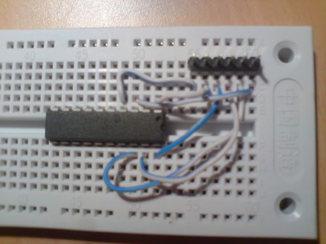

Inlägg av Crille93 »
Sodjan: Jag visste inte att det fanns som tillbehör till PICkit2.
Men jag har en vanlig labbplatta och här är en bild på hur jag har kopplat:
Tyvärr så har jag inte införskaffat mig en massa färg glada sladdar än så därför så är det samma färg på dom men det är kopplat exakt likadant som på bilden jag ritade förut.

Tycker det ser ut som pickit2:an är åt fel håll.
Crille93
Inlägg: 96
Blev medlem: 2 maj 2009, 19:40:12
Re: Nybörjarhjälp till pickit 2 sökes
Jag tror inte det....
Men jag testade att vända på den men det blev samma fel ändå :(
