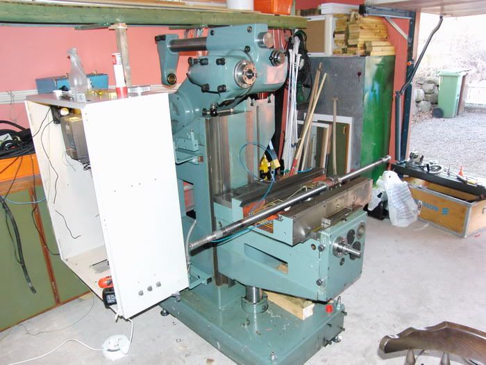

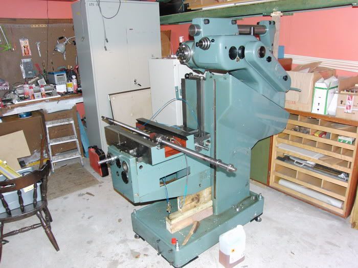

Tänkte att det var dags för en liten uppdatering.... I helgen som gick fick jag äntligen ner maskinen från pallen och upp på maskinfötter. Med hälp av kofot och spett "bände" vi upp en sida av maskinen i taget och sköt in ett par väl inoljade plåtremsor mellan maskinen och pallen. Sen tog vi en 2tons pall-lyftare (handtruck) som jag lånat, oljade in gafflarna och mer eller mindre knuffade maskinen från pallen och ut på "trucken". På så vis frigjordes hålen i hörnen så att maskinfötterna kunde monteras. Har grubblat länge och väl på hur jag skulle göra men den här lösningen fungerade riktigt bra.

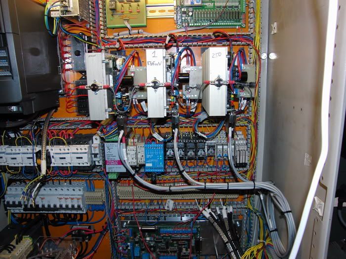

Elskåpet är återmonterat och nu sitter även montageplåten i skåpet istället för att stå på min arbetsbänk. Jag passade även på att montera en liten lysrörs-armatur i skåpet:
/Henrik.

Grattis till att ha fått ner den på fast mark.
Dessa bilder visar verkligen i vilket fint skick fräsen är. Glöm ej att skruva X & Y-rörelserna fram och tillbaka till sina ändlägen när Du vattrar upp den. Den viktförskjutningen visar nämligen om den ligger an "för lätt" på någon av maskinfötterna.

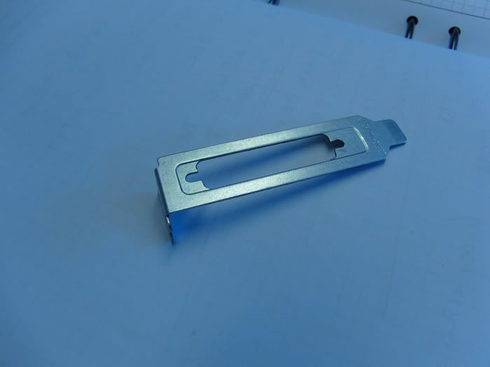

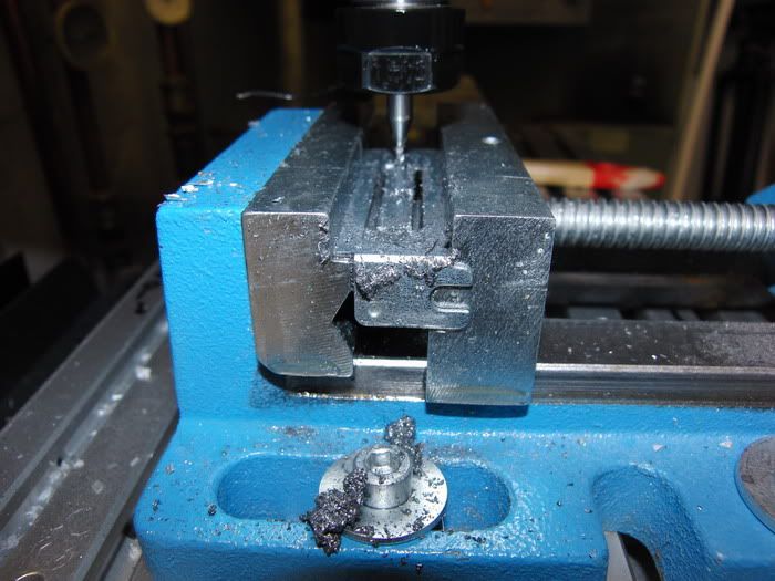

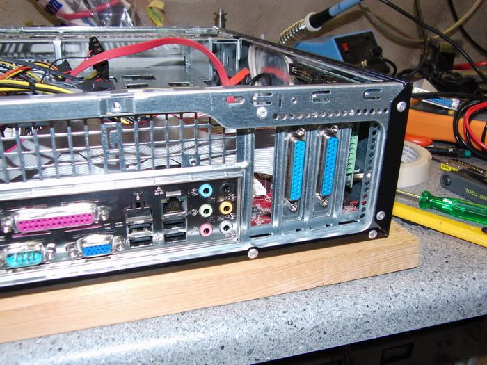

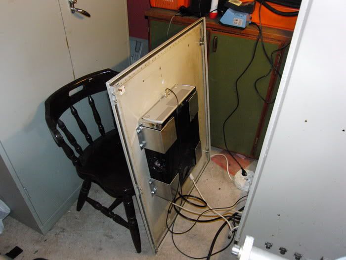

Liten uppdatering... Jag bestämde mig för att montera Smoothsteppern i datorn istället för på skena i skåpet. Lådan för PC'n är en sån där låg-profil-historia för att den skall få plats på insidan av dörren så de plåtvinklar med DB25-kontakter som följer med Smoothsteppern passade inte. Så jag spännde upp de små vinklarna i den lilla maskinen och körde upp hål för D-sub kontakterna.
Sen satte jag fast Smoothstepper på ena sidan av lådan, fimpade en USB-kabel och lödde på en hylslist som går direkt till en USB-header på moderkortet. Minst en PCI-plats blokeras på det här viset men jag tror inte jag behöver använda dom till något. Möjligen behöver jag stoppa i ett grafik-kort i PCI-e platsen men det ska gå bra.

Fin låda ibakgrunden. 8)

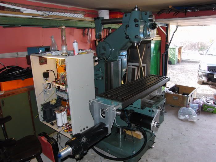

Dags för uppdatering... Bordet är återmonterat, det vär rätt knöligt att "lajna upp" skruven med lagringarna eftersom skruvarna som håller kulmuttern är långt in under bordet. Det ville gärna "gå ojämt" när man närmade sig ändarna men nu har fått till det så jag är nöjd i alla fall. Har även hängt på motorn på X-axeln (bordet).

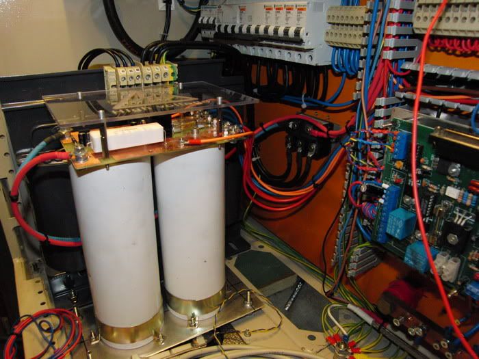

Trafo, likriktare och nätdel/dumpkretsen monterad och inkopplat:
Datorn moterad på insidan av dörren och, i alla fall tillfälligt, inkopplad:

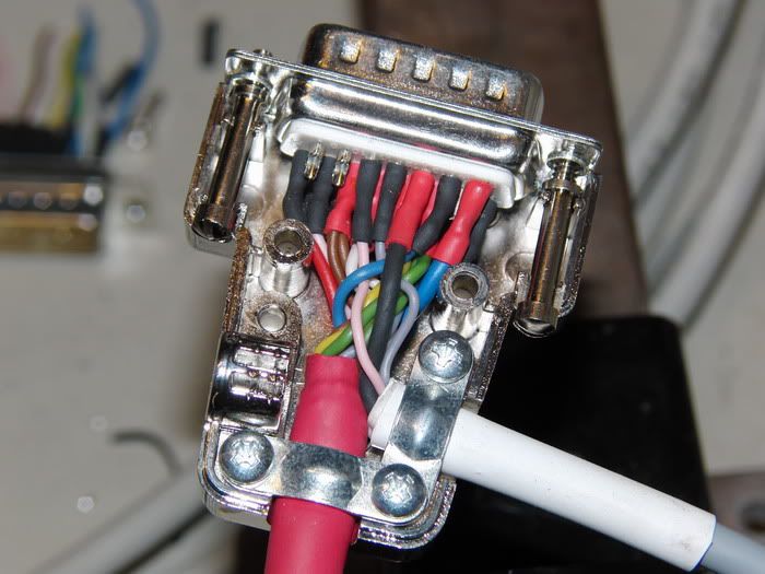

D-sub donen för enkodrarna är återmonterade, hittade schysta kåpor på ELFA med tre utgångar och hyffsat med plats i så att jag kunde splitta kabeln till encoder-interface't där.
/Henrik.

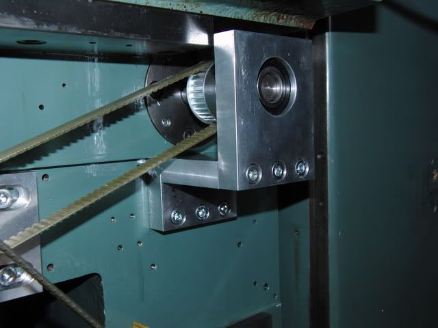

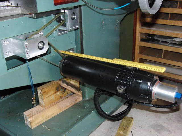

Spindelmotorn är nu inkopplad till frekvensomformare, oljan i växellåda bytt och spindeln prokörd - går tyst och fint. Idag monterade jag även det sista av Z-axelns remtransmision:
Det är en del småpill kvar att göra, montera enkoder-interfacet, finjustera servo-parametrar, montera gränslägen, koppla in centralsmörjnigen och "städa upp" i styrskåpet. Sen måste det på kåpor över rem-transmissionerna och så har jag upptäckt att jag har en hel del backlash på Y-axeln som jag inte lyckats hitta orsaken till ännu :humm: jag hoppas det inte mynnar ut i att jag måste byta kulskruv/mutter.
