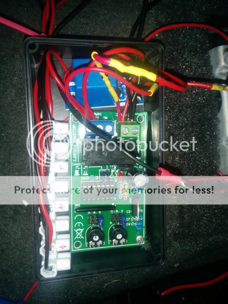

Testade 2 olika transistorer: BC337 och BD139
hmm.. tror det var ca 3.5v.. men de kom inget efter en del försök på den första och den andra låg o släppte igenom 0.5v konstant..
Nånting de va dom transistorer i kittet från kjell som pallade högst A..
Men vi gav upp lite där och gav oss på Reläkortet B194 från Kemo.. fick det faktiskt att fungera nu.. =)
Tänkte passa på att öva lite på el schema så lägger upp de när jag gjort de.. =)

Ja, reläkortet åstadkommer ungefär samma sak - jämför dess schema så ser du likheten.
Bra att det lirar nu!
