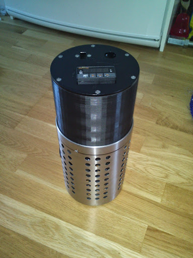

Saknar bara en genomföring och ett kontaktdon för K-givaren.
Blev ett utskrivet rör med svart plexiglas i båda ändarna.
/// Marcus

Utskriften blev tyvärr inte riktigt bra :(
Den nya versionen blev av 110mm avloppsrör:
Dock tyckte inte JFB om doppvärmaren, så det blev till att beställa ny.
/// Marcus

lond skrev:...
Hur är det här tänkt att monteras i kärlet? Sitter bestickkorgen ner i vattnet och avloppsöret med PID-kontroller etc hålls ovan vattenytan? Annars kan det ju kanske bli lite blött om elektroniken. Har du även nån cirkulationspump i korgen?
Anledningen till alla frågor är att jag har en syster som är väldigt intresserad av matlagning. Det skulle vara kul att bygga en matlagningsmanick åt henne men jag har begränsat med tid. Din variant känns det som att man kan smacka ihop på nån timme bara man har sakerna hemma (bestickkorg, avloppsrör med lock, PID-regulator, doppvärmare, förskruvning, plastbackar etc).
