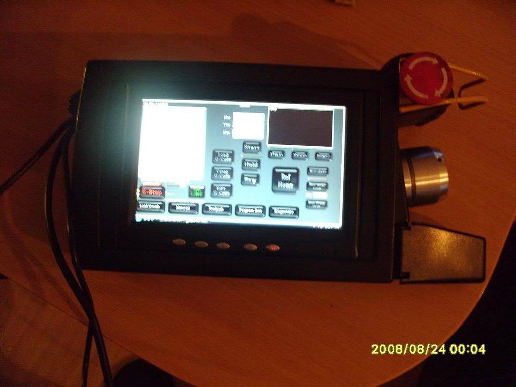

Sedär! kopplad å klar.
Dödmans greppet matar pulsgivaren så ingen ofrivillig rörelse kan ske,
blev kanske lite stor å klumpig men å andra sidan så innehåller den allt jag behöver, hoppas jag... 8)

Wow riktigt häftig. Svårt imponerad.
