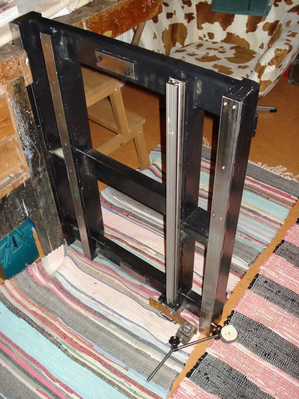

Long time no see! Har inte haft möjlighet/ork att jobba med detta förräns nu. Har för skojs skull slängt på en linjärstyrning för att kolla om det är möjligt att få den att gå rakt i förhållande till bottenstommen. Det gick ganska bra, iaf i sidled enligt bilden. Utan större ansträngning gick den rätt inom 4 hundradelars millimeter och det går garanterat att vara lite mer noggrann så där finns ingen oro. Däremot blev resultatet i höljdled knasigt, ska analysera lite varför men om det är illa så behöver vi skicka hela prylen på slipning. Nåja, inga sura miner ännu, ska greja lite mer!
Till höger är en fräst referenskant som ska vara referens för hela mackapären i x/y-led! Det är den kanten som indikatorklockan går emot.

Ni kanske fick spänningar i materialet när ni spände upp den på fräsbordet? Och när man sen släpper materialet så får du med det felet... rätt vanligt fel.

Skulle kunna vara men det är proffs som fräst bordet och det var uttalat noga så jag tror mer på att jag har fått skit under linjärskenan men är det som du säger så är det risk för ombearbetning. Det ordnar sej. :)
Edit: Drog åt skenan hårdare så försvann halva felet. Så med lite noggrann rengöring, filande av ev grader etc så tror jag inte att det finns nåt problem men det märks först när bordet är på plats och löper fritt och ledigt!

Har provmonterat bordet på bottenstommen. När jag sätter en indikatorklocka på portalen och låter mätspetsen gå mot bordet ungefär där fräsverktyget kommer vara så får jag ett totalkast på 2 hundradelar från kant till kant, ojämnt fördelat på längden när jag rör bordet. Så eventuella fel som jag fick utan bordet borde inte spela så stor roll. Eller?
De fel jag fick var mellan ena skenan och andra skenan när jag sätter indikatorklocka mellan dem. ett par tiondelar på hela längden, i häjdled så att säga. Inget som märks när bordet är på. Ska jag köra på eller försöka göra nåt åt detta nu, innan vi går vidare? Tips mottages! Pappaledig hjärna tänker sådär när mörkret fallit och junior sover. ;)

Tiondelar låter illa. Det går säkert att tvinga på bordet på det men lagren kommer inte må gott av det. Provade du med shims mellan varje vagn och bordet innan du drog åt dem?
Kan det vara grader eller skit mellan skenorna och stativet?
