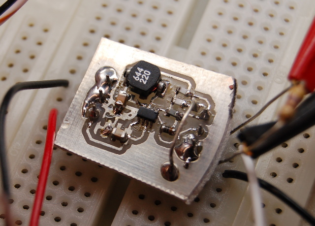

Testade löda ihop den som en labbmodul. Mätte 89,5% verkningsgrad med 12V in och 5V 10mA ut.
cosmox
Inlägg: 3857
Ort: Hjälteby - Tjörn
Re: Senaste kretskortet
Inlägg av cosmox »
Anders: Vilken krets är det du använder?
Borre
Inlägg: 4625
Ort: Hälsingland
Inlägg av Borre »
Gissningsvis TPS62120.
AndersG
Inlägg: 9649
Ort: Mariehamn
Inlägg av AndersG »
Helt rätt gissat.
