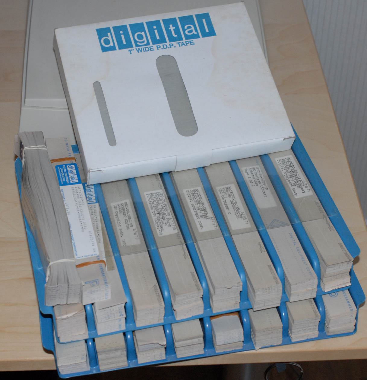

Jag har laddat mjukvara från remsa i Teletypen till PDP:n! Hur fräck som helst! Så nu fungerar Teletypen ihop med PDP:n!
Inga bilder på detta dock. Ännu.
En bonus:
Jag var nere i vårt museum/förråd i helgen och grävde fram remsorna vi fick med PDP:8orna. Fick en hög remsor till PDP-11 också men dem sorterade jag ut. Paketen är tom remsa för DEC:s "fast punch", ny i obruten förpackning. Den låg i ett annat hörn men var tvungen att ta med den hem. Sen "hittade" jag saker som jag inte visste att vi hade nämligen remsa och papper på rulle till teletypen!
Jag kollade även in den snabba DEC remsläsaren/stansen som vi har. Den satt i ett rack med en PDP-11/34. Googlade lite på det och fann att DEC byggde två modeller PC04 och PC05, den vi har är för PDP-11 och heter PC05. Jag vill gärna ha en PC04, får kolla vad som skiljer...
http://www.pdp8.net/pc04/pc04.shtml
Har inte inventerat remsorna ännu men det verkar finnas originalremsor till min 8L och remsor till 8E (som vi inte har). Ska nog läsa in dem till PC. Där verkar finnas en del 8E testremsor som jag inte sett på nätet. Jag vet en som kanske kan vara intresserad...
