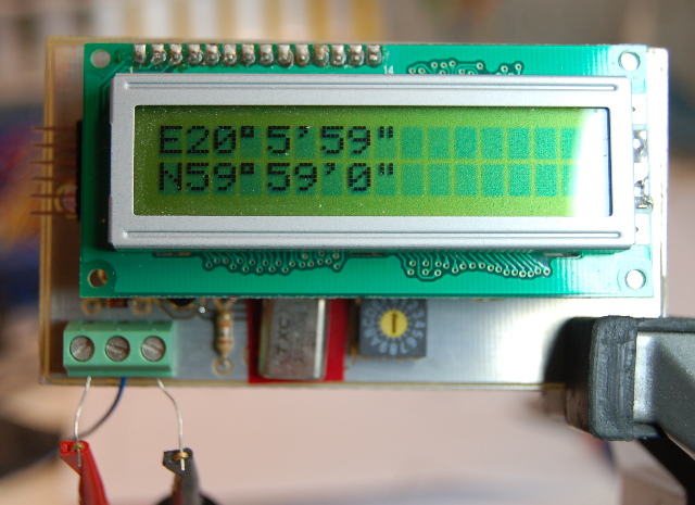

AndersG
Inlägg: 9434
Ort: Mariehamn
Re: Senaste kretskortet
Inlägg av AndersG »
Man ser inte så mycket av kortet då det ligger under displayen. Det är en NMEA-monitor, en liten pryl som visar (valbart via hex-brytaren) info från NMEA.
