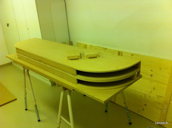

Då har jag ääääntligen bytt ut bordsskivan till ngt bättre, eller njae, inte bättre material kanske men iaf bättre passform och kvalitet på MDFn :) Blev riktigt bra men inget för finfräsningar... Måste fixa ett nytt stålbord framöver.
Invigde det nya bordet med massa MDF-fräsning, kan inte sluta förundras över hur fint den jobbar i MDF, den gör ett kanonjobb i alu oxå med rätt verktyg men MDF är ngt speciellt då man kan gasa på ganska bra.
Film: http://youtu.be/CZ3h2cicGhY?hd=1

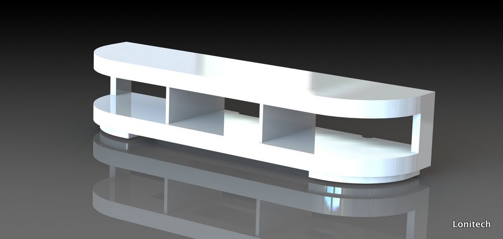

Delarna skall vara till detta projekt, en stereobänk formsydd för mina behov och den hårdvara som skall stå där.

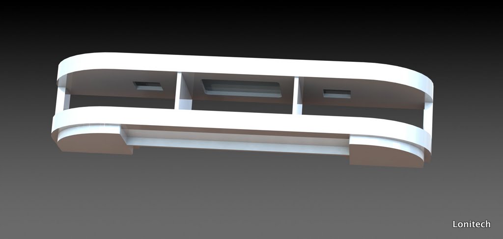

Här ser man hålen för de två 120mm fläktarna samt kylhålet för stereon, kan inte ha en så låg hylla utan aktiv kylning. Ska stå en PS3a, en Mac Mini och en Sonos Connect på sidorna och dem blir nog inte ledsna av lite extra kylning heller.
Ett smakprov på vad som komma skall...

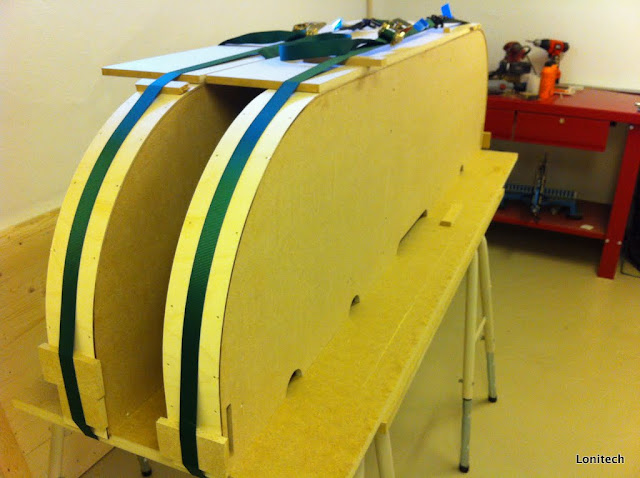

Mer action i dagarna!
Dags att klä in med 4 mm björkplywood
Slipat å klart
Fräsen fick jobba lite till, nu var det dags för fossingar till pjäsen
Spacklat och grundat
Bettan kan det här med alu oxå! Inte bara MDF
FILM på alujobbet
Nu dags att stryka varv 2 med täckfärg!

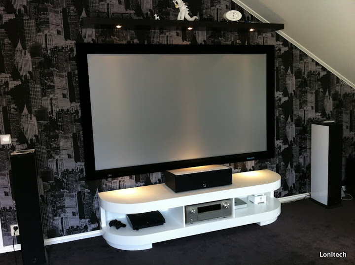

DONE!
