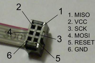

Det beror ju på hur pinnarna på kontakten är numrerade också... Kanske någonting är spegelvänt?
Det rätta sättet att koppla/numrera är annars så här:

Jag märkte att sladden spegelvände allting :P Ganska logiskt egentligen, att jag inte tänkte på det på en gång.

Jag kom även på varför inte programmet fungerade :). Det var för att jag använde en vanlig sladd istället för switchar. Så när jag flyttade en sladd såkopplades inte pinnen til gnd utan blev "odefinierad". Så mina sbic fungerade ju inte. Nu har jag kopplat en sladd från varje till gnd och tar bort sladden på den pin jag vill trycka på istället. Funkar tills jag fixat lite switchar...
