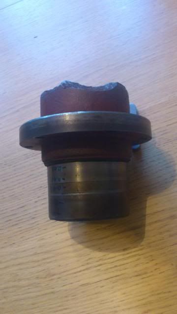

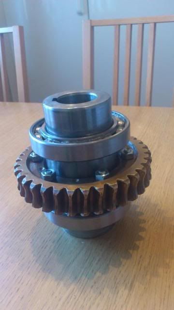

Ett litet svarvjobb till en gammal vaggeryds grävmaskin.
Inte min maskin, men en sådan gammal klenod kan man inte låta bli att återuppliva.
Drivningen till ena larvbandet slutade fungera av förklarliga skäl. Delen som saknas gick i många delar. (segjärn)
Nya med kuggkrans och lager pressade på plats, kransen skulle även bultas.
Kilspåret var tråkigt att göra, 14mm brett, 190mm långt och 6mm djupt. klockan var 02:00 på natten och pressen krånglade.
