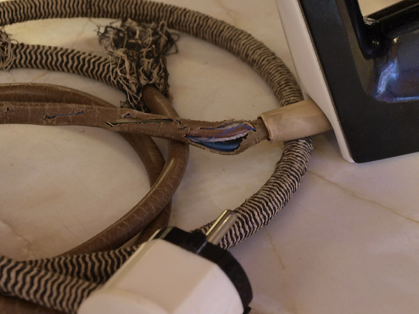

Vårt strykjärn har varit med förr. Många gånger.
Tillslut så blir ju sladden nött.
Jag har länge tänkt fixa det, men det har inte hjälpt.
Däremot kom jag att tänka på det för några veckor sedan.
Det hjälpte visserligen inte heller, men jag köpte en sladd. :)
Tyvärr hittade jag inte den gamla fina rutiga, men den unga killen i butiken visste vad jag menade. Bra där!
Men vi börjar från början.
Här är orsaken till reparationen:

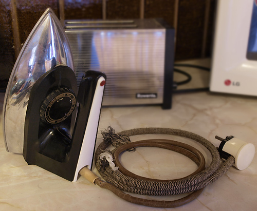

Helhetsbild före patienten sövs:
Bortsett från LG-loggan så skulle bilden kunna ha varit tagen för ett bra tag sedan. :)

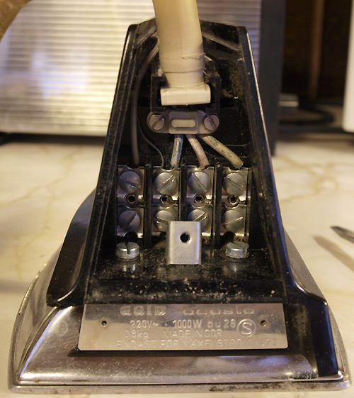

Öppnar och tittar:
Här såg det ju inte så tokigt ut. Bara lite nött färg på isoleringen,
men vem skulle inte ha det efter såhär lång tid.

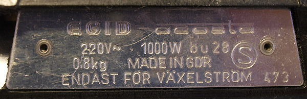

Bonusbild till kalenderbitarna: Typskylten:
GDR? :)

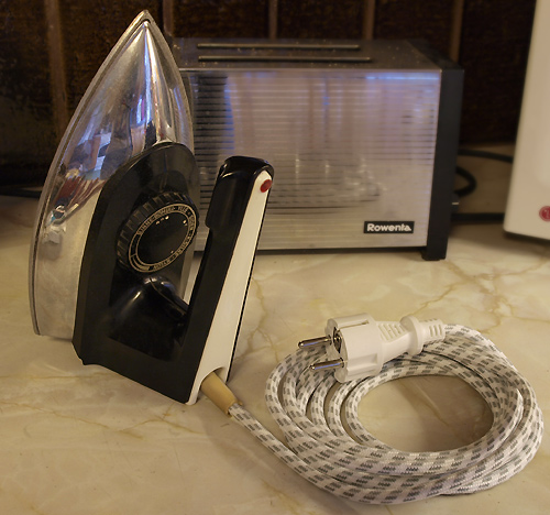

Efter reparationen:
Inte alls lika kul sladd, men kittelrisken har minskat.
Sannolikheten är stor att jag byter till en mer tidstypisk sladd någon gång.
