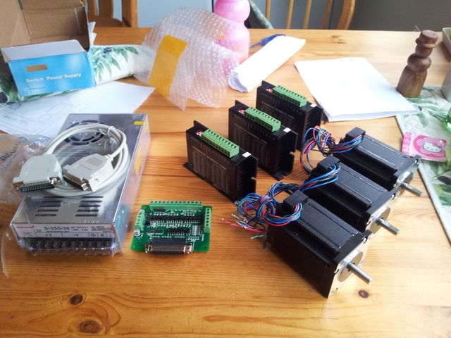

Det där pakete du länkar till kostar 2 887,15 SEK
Köper du bättre prylar hos JB så kostar det 3 585 SEK exklusive nätaggregat som du kan köpa på ebay för 300 - 400 kronor. Summa sumarum bara cirka 1 100 kronor dyrare men flera tusen gånger bättre kavlitet i drivarna jämfört med ditt tänkta paket. Du gör naturligtvis som du själv vill men min rekommendation är att du inte skall snåla när det gäller stegmotordrivare. Det har andra gjort här i forumet och det första som dessa behövde göra är att börja löda i kortet. Det finns till och med någon enstaka som misslyckats totalt och senare köpt nya drivare från JB.
3st Stegmotordrivare 1 187,50SEK
3 st Stegmotorer 3Nm 1 372,50SEK
1 st Optoisolerat Breakoutkort 275,00SEK
1 st Parallellportskabel 50.00SEK
Edit: Ändrat till ett BOB-kort

Det jag tänkte på var att det var ett färdigt kitt. Ganska så plug and play. Men absolut förstår jag att det är bättre att köpa riktiga grejer direkt.
Men varför behöver man 2 st breakoutkort?
Sen är det trevligare att köpa grejer i Sverige med tanke på garanti och leveranstider.
Vad rekommenderas för nätaggregat till jb:s grejer 24v 12.5A
Re: Jula borr/fräs som CNC ??
Sorry, my mistake. Du behöver naturligtvis bara ett BOB-kort.
Du skall välja ett nätaggregat som ger något under 40V eftersom drivarna klarar 40V. Jag kör med switchat nätagg på 36V som klarar att leverera 350W.

Det blir JB:s prylar inklusive det nätaggregat 36v 9,7A 350w.
Ska bara vänta in lönen sen så blir det beställning.

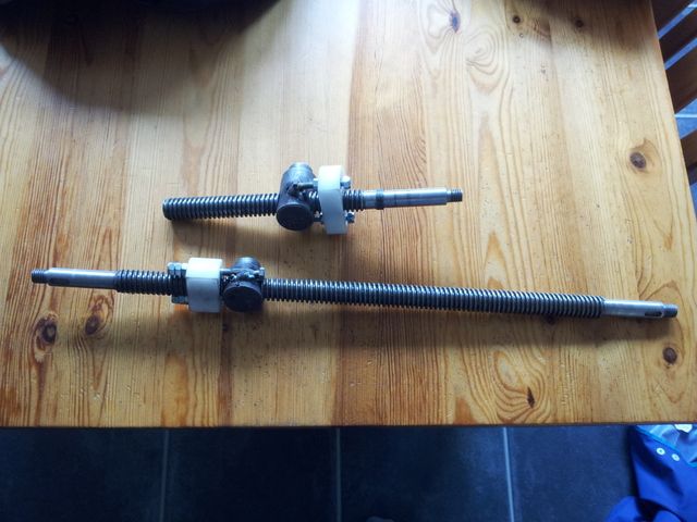

Alla lager är nu bytta till SKF samt har gjuti pelaren, och förspänningen är på plats på trapetsmuttrarna men saknar nya skruvar.(är beställt)
Bilder är alltid roligt så jag delar med mig av några.

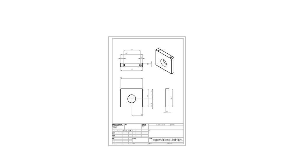

Här är en ritning också på en bussningshållare till y axeln, tänkte sätta en Delrinbussning där.

Bussningshållaren är det för en inre lagring av y-axeln.

Japp det är till bakre, ska snygga till och slima den lite mer på nästa version.

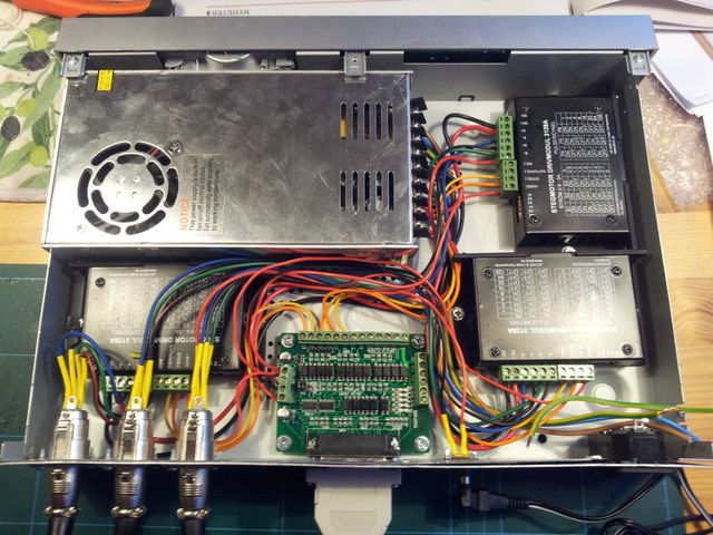

En lite fråga räcker det med 0,75mm2 kabel från drivkorten till motorerna?(ca1.5m) Det ska ju gå 3A igenom så det känns lite klent.

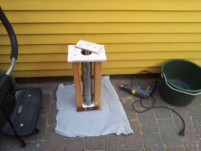

Då står det ett paket från Jula i verkstan
får väl köpa någon liter epoxi och gjuta igen röret här närmast, någon som gjutit med epoxi/sand som vet ungefär hur mycket det går åt (så slipper jag mäta o räkna själv

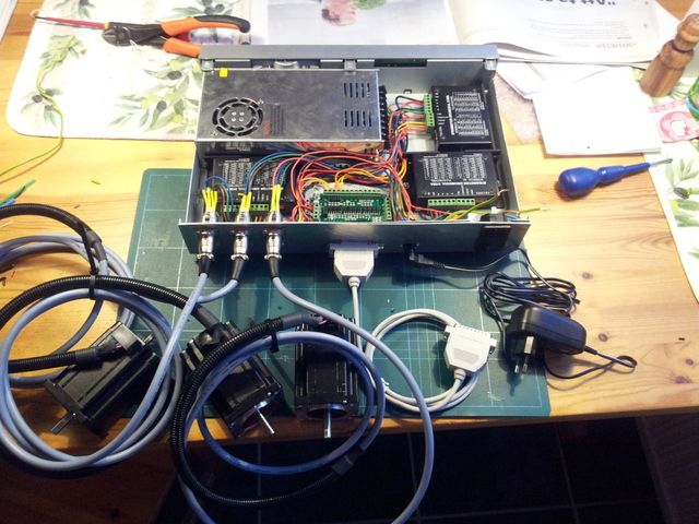

Mera frågor ska motorerna kopplas in som bipolär (serie)? Ska man börja köra med det nedställt till 0.9A eller dynga på i 3A direkt? Suck känns som det kan bli dyrt med trail and error.
Conrad måste vara det segaste företaget i värden.
Väntar fortfarande på mina kuggremshjul och remmar.
På lördag är en hel dag inbokad på grannens mekaniska verkstad. Då lär vi hinna fixa mycket som ska fixas på fräsen.
Lite buntband och inkoppling av 230v så kan det bli lite provkörning

Ett lite sent svar för du har ju redan kopplat kablarna, Ja det räcker med 0,75 mm2 skärmad kabel
som du ansluter till jord i en ände.
Ska du ha ett lock på lådan så får du nog montera lite fläktar för kylningen också.

Grattis till inköpet, då får vi snart se lite bilder på en ombyggnad till.
Det finns en hel del trådar som handlar om epoxi gjutning.
Här har du två.
