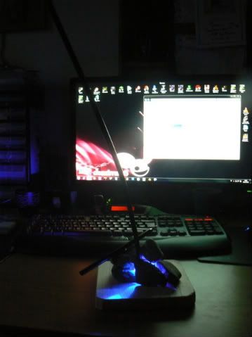

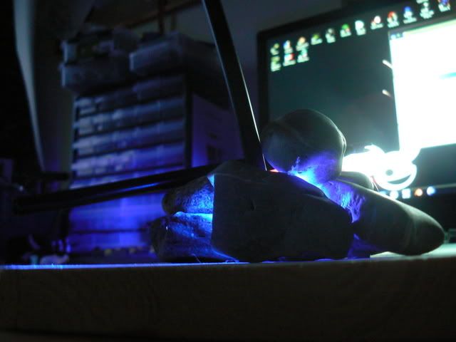

Har haft det lite tråkigt på sistone, så jag fick lust att slänga ihop den här prylen/prydnaden. Tråkigt att paja en pil, men den fick i alla fall ett syfte till slut :D

Dendär använder man ju när man skjuter runt hörn med...
Snyggt. :tumupp:
