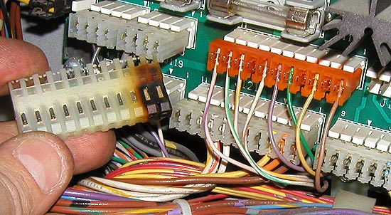

Allra billigaste (och kanske bästa?) är en vanlig flatkabel mellan korten.
Den kan också användas isf kabelkedja till åkvagnen.
Hur mycket kräm kan man dra i en flatis?
Purre
Inlägg: 5132
Ort: Eskilstuna
Inlägg av Purre »
Elfa har ett antal flatkablar med 1.27mm delning och dom flesta var det en max spänning på 300V men ström stog inte vad dom tålde. Ett litet test med tillhörande film kan vara intressant annars :D

Enligt datablad i ELFA:
Flatkabel med 1mm delning klarar max 300V och 1A vid 10 grader över rumstemp.
Kanske lite på gränsen... :humm:
Jag hade nog inte chansat i alla fall.
MadModder
Inlägg: 32481
Ort: MadLand (Enköping)
Inlägg av MadModder »
De vanliga grå med 1,27mm delning har en ledararea på 0,09mm².
Vid 1A börjar det bli varmt.
[edit]Jahaja. Lite sen. Så går det när man ser på TV... :D

LabbElektronik är ju "sponsorer" av forumet så jag tycker nog vi kan sponsra tillbaks lite om dom nu har vad vi söker efter.
Kan dock avrekomendera dessa kontakter, dom brinner ofta för att det är "dålig" kontakt mellan stift och kabel.
