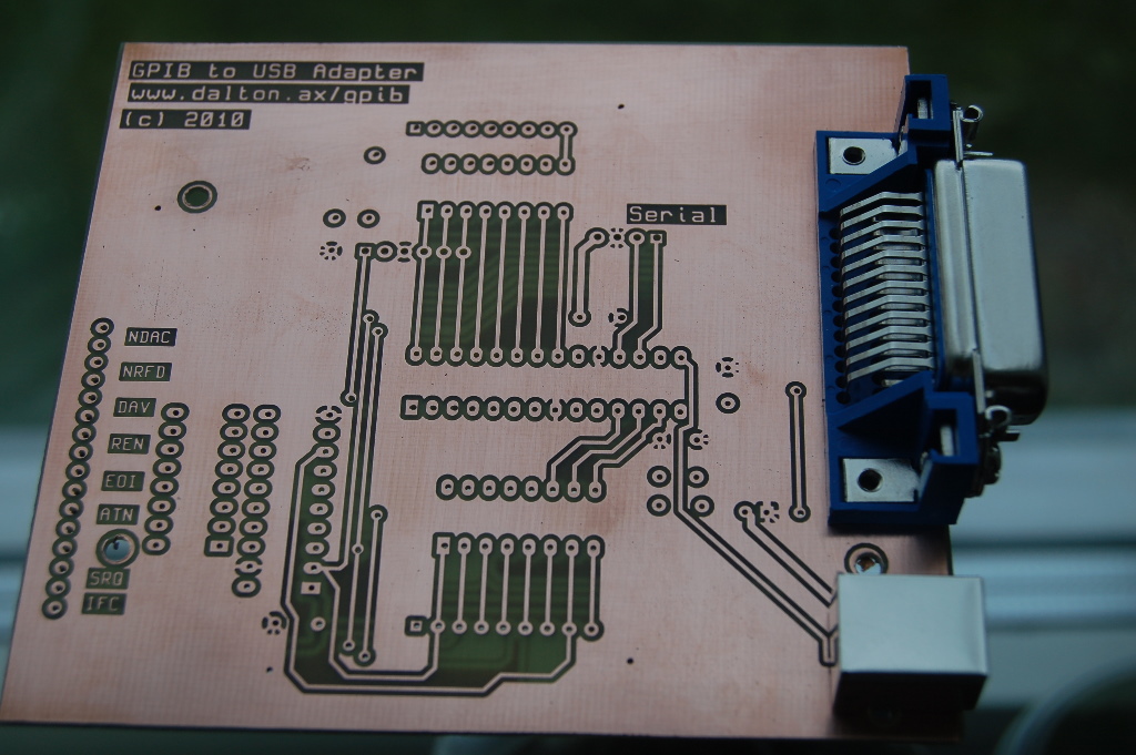

Kort till GPIB<->USB adaptern. Kortet är ganska luftigt, men det är mallat efter en befintlig låda, en gammal FX-TP-adapter.
Måste få dendär vacuumramen gjord bara eftersom det hade lyst under på ett ställe. Däremot var det en dramatisk skillnad på svärtan med Mattons ritfilm.
Sedan borrade jag det i Beavern:

Fräsigt! Har du testat med snabbare matning? Visserligen skulle du då behöva en kortare borr.

Nej, åsså lyfter jag litet onödigt högt för transport (5mm), men detta var första försöket. Största problemet var inpassningen och skalningen. Måste dubbelkolla fräsens kalibrering och skrivarens. Fick stoppa i mitten på kortet och justera X-axeln 0,2mm för att det skulle bli bra.

Proffsen (inte jag) borrar FÖRST och sedan exponera och etsa, det är lättare att lägga på filmen efter borrhålen än att justera och vrida på kortet i borrmaskin.
